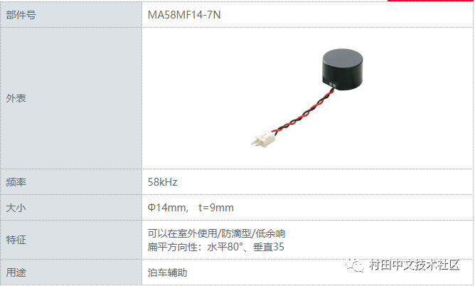

1.防滴型
仅限车载用途。即使表面被水弄湿,由于金属外壳是密封结构,所以仍可使用,因此称为防滴型。
用1个传感器进行发射和接收的发射接收兼用型。通过内部结构实现了低余响

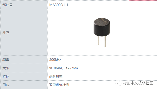

2.高频型
频率为300KHz的高频型。仅限用于双重进纸检测。通过独有的技术拓宽了频率响应。这使得传感器可以短距离相对,可以用于双重进纸检测。

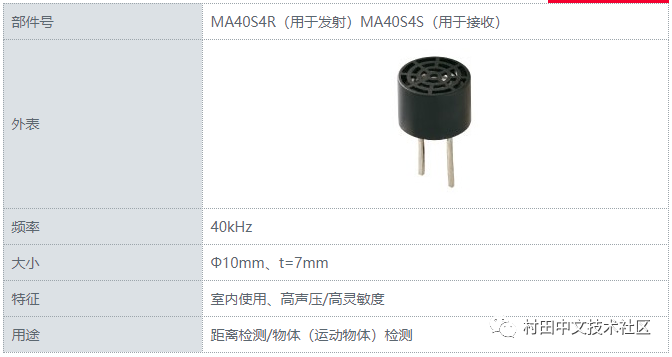

3.开放型 引线型
天顶部表面为开放结构,内部有单晶片压电振子和喇叭,因此为高声压和高灵敏度。仅用于发送接收分别专用,可以在从短距离到长距离的范围内检测距离。另外,可以通过多普勒效应来检测运动物体,多普勒效应可以检测接收到的波形中的波动。由于其为开放式结构,所以仅限于室内使用。

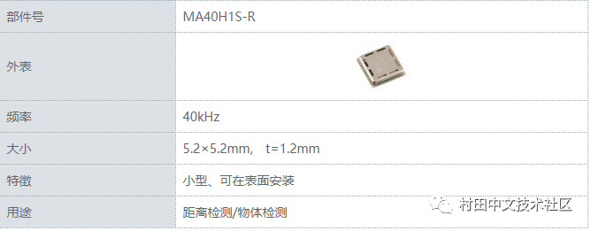

4.开放型 SMD
小型、低背且可安装于表面。发射接收兼用型,可以在狭窄空间进行距离检测。
