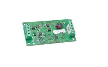

而且分析烟气中02含量和CO含量,调节助燃空气和燃料的流量,确定最佳的空气消耗系数。环境分析仪中分析烟气中02含量和CO含量工采网提供的英国SST 螺纹式高温氧化锆氧气传感器(O2传感器) - O2S-FR-T2-18C是氧化锆氧气传感器,其敏感元件是氧化锆,采用两个氧化锆盘,在其中间是一个密封空间。其中一个盘起的功能是可逆氧气泵,依次充满样品气和抽空此小空间。另一个盘用于测量氧分压差比率,得到相对应的传感电压。氧化锆盘作为氧气泵运行时,需要的700 °C的温度由加热元件产生(配套的电路板O2I-FLEX-092可以提供加热和线性模拟量输出功能。)。氧气泵使小空间范围内达到额定的小值和大值压力所花的时间和环境中氧分压值具有对应关系。

英国SST 氧化锆氧气传感器变送板 -O2I-Flex-092接口板给电子元件提供必要的电源,控制SST动态氧传感器可以用户设置量程0-25%和0-100%。整个测量范围是线性的。出厂默认是0-25%。当配置0-100%量程时,客户可以定制模拟输出范围以符合实际应用。输出可以配置为:4-20mA和0-10VDC或RS232接口。
英国SST 氧气变送器传感器 -OXY-LC-485电路可给SST系列动态氧传感器供电和控制。SST系列氧气变送器并不是直接测量氧气浓度,而是测量气体里的氧分压值。为了直接输出氧气浓度, 氧气变送器IXY-LC-485 必须在空气里或者已知特定参考浓度的气体里进行标定。应用:燃烧控制包括石油,燃气和生物质锅炉;堆肥;实验室和楼宇空气质量监测;包括封闭空间人身安全等。
