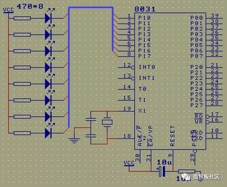

拿到一块芯片,想要使用它,首先必须要知道怎样连线,我们用的一块称之为89C51的芯片,下面我们就看一下如何给它连线。
1、 电源:这当然是必不可少的了。单片机使用的是5V电源,其中正极接40管脚,负极(地)接20管脚。
2、 振蒎电路:单片机是一种时序电路,必须供给脉冲信号才能正常工作,在单片机内部已集成了振荡器,使用晶体振荡器,接18、19脚。只要买来晶体震荡器,电容,连上就能了,按图1接上即可。
3、 复位管脚:按图1中画法连好,至于复位是何含义及为何需要复要复位,在单片机功能中介绍。
4、 EA管脚:EA管脚接到正电源端。至此,一个单片机就接好,通上电,单片机就开始工作了。
我们的第一个任务是要用单片机点亮一只发光二极管LED,显然,这个LED必须要和单片机的某个管脚相连,不然单片机就没法控制它了,那么和哪个管脚相连呢?单片机上除了刚才用掉的5个管脚,还有35个,我们将这个LED和1脚相连。(见图1,其中R1是限流电阻)
按照这个图的接法,当1脚是高电平时,LED不亮,只有1脚是低电平时,LED才发亮。因此要1脚我们要能够控制,也就是说,我们要能够让1管脚按要求变为高或低电平。即然我们要控制1脚,就得给它起个名字,总不能就叫它一脚吧?叫它什么名字呢?设计51芯片的INTEL公司已经起好了,就叫它P1.0,这是规定,不能由我们来更改。
图1
名字有了,我们又怎样让它变'高'或变'低'呢?叫人做事,说一声就能,这叫发布命令,要计算机做事,也得要向计算机发命令,计算机能听得懂的命令称之为计算机的指令。让一个管脚输出高电平的指令是SETB,让一个管脚输出低电平的指令是CLR。因此,我们要P1.0输出高电平,只要写SETB P1.0,要P1.0输出低电平,只要写 CLR P1.0就能了。

好了…… ,我们把 SETB P1.0 这条汇编语句用keil软件编译生成Hex文件,然后用图3所示的软件和图1所示的硬件(用串口连接电脑)下载到我们已经做好的电路板上的单片机芯片里去(图省事的话建议直接买个开发板),然后接通电源……什么?灯不亮?这就对了,因为我们写进去的指令就是让P10输出高电平,灯当然不亮,要是亮就错了。所以要将keil编缉区的内容改为CLR P1.0,重新编译生成Hex文件,重新下载,接电,好,灯亮了。因为我们写入的Hex就是让P10输出低电平的指令。这样我们看到,硬件电路的连线没有做任何改变,只要改变写入单片机中的内容,就能改变电路的输出效果。
