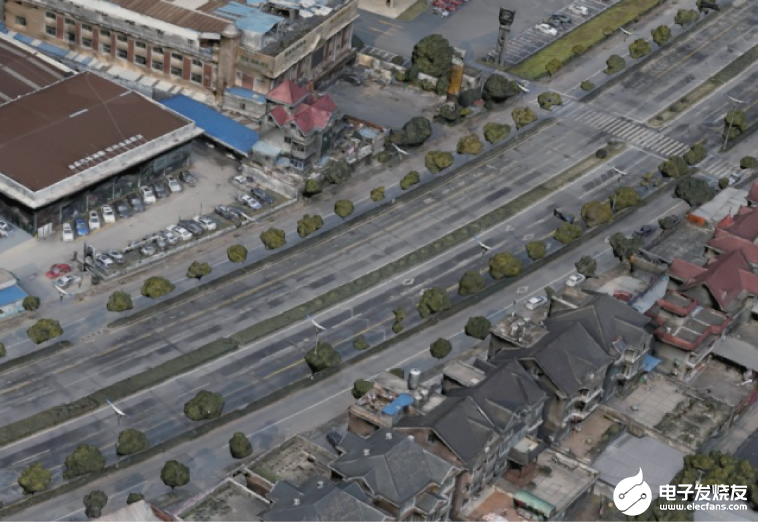

利用无人机建立施工范围内的三维实景地形模型,作为建立施工环境模型的基础( 如图 2) 。

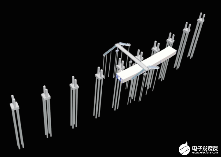

根据工程设计图纸,创建 BIM 参数化模型。人行天桥、地面桥桩基础及墩柱基础 BIM 模型如图 3 所示。

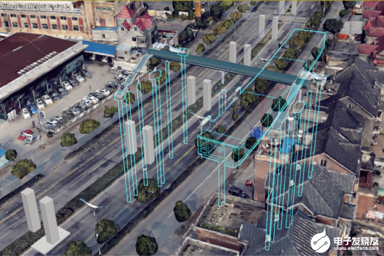

将地面桥梁、高架桥、人行天桥等结构物 BIM 模型与无人机航测地形模型进行融合,建立施工环境模型( 如图 4) 。
通过对施工环境模型的分析,使复杂的施工环境得以直观的展现,结构物与现场道路、房屋之间的空间位置关系一目了然。可以在室内从施工环境模型上确认拆迁房屋边界、数量、确定道路交改范围及方案,为临建工程规划、施工场地布置方面及时提供参考依据和规划载体,在施工过程中为施工方案模拟、分析、比选,以及基于模型的面积量测、体积量测、坐标量测提供准确的空间信息数据,其更新航测地形时间仅为传统数字化测图建模的 1 /3。
