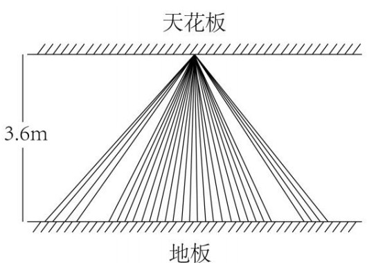

建大仁科RS-HW-N01型吸顶式人体红外传感器小巧玲珑,内部配置人体双元热释红外传感器和少量外接元器件,采用吸顶式安装,安装高度在2.5~6m之间,安装高度在3.6m时,能都形成直径6m的探测范围,将其用在机房环境监测系统中能够对机房环境实现360度的全方位探测,是一款稳定性较高的被动红外传感器。

吸顶式人体红外传感器的测量范围如下图:
