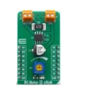

ØDC MOTOR 6 CLICK——基于东芝TB67H451FNG IC。
基于TB67H451FNG的直流有刷电机驱动Click board™是一种先进的PWM斩波式集成直流电机驱动器。TB67H451FNG采用东芝BiCD工艺制造,可支持从4.5V至44V的宽供电电压范围。H桥式MOSFET的低导通电阻有助于提供较大电流并产生较低热量。TB67H451FNG具备正转、反转、刹车和停止这四种电机工作模式。
ØDC MOTOR 14 CLICK——基于东芝TB67H450FNG IC。
TB67H450FNG是一款PWM斩波式直流电机驱动IC。它可支持从4.5V至44V的宽供电电压范围,供电电流最高可达3.5A。TB67H450FNG的低导通电阻MOSFET有助于降低功耗,从而提高电机工作效率。它采用简单的双输入控制,支持电机以正转、反转、刹车和停止这四种模式工作。

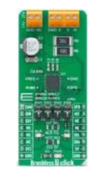

ØBRUSHLESS 7 CLICK——基于东芝TC78B009FTG IC。
TC78B009FTG无需霍尔传感器即可驱动3相直流无刷电机。此外,它还内置闭环速度控制功能,能在电压和负载发生动态波动的情况下调节和保持电机转速。
内置的非易失性存储器(NVM)允许用户创建并保存速度配置。综合这些特性,消除了对外部速度控制器的需要。

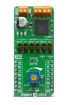

ØSTEPPER 10 CLICK——基于东芝TB67S128FTG IC。
TB67S128FTG是一款2相双极步进电机驱动IC,绝对最大输出为50V/5A。东芝的创新技术工艺帮助MOSFET驱动实现了低功耗以及0.25Ω的低导通电阻。它通过步进控制输入简化控制。步进控制输入可双向驱动步进电机,步长从全步到1/128步可调。此外,它也提供了先进的电流检测系统、主动增益控制和多种错误检测功能。

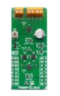

ØSTEPPER 8 CLICK——基于东芝TC78H670FTG IC。
TC78H670FTG是一款双极步进电机驱动IC,可支持全步到1/128步的步进范围。1/128步这样的较小步长有助于降低电机产生的噪声和振动,实现电机平稳运行。该IC可支持2.5V至16V的电压范围,适用于USB或电池供电应用。
