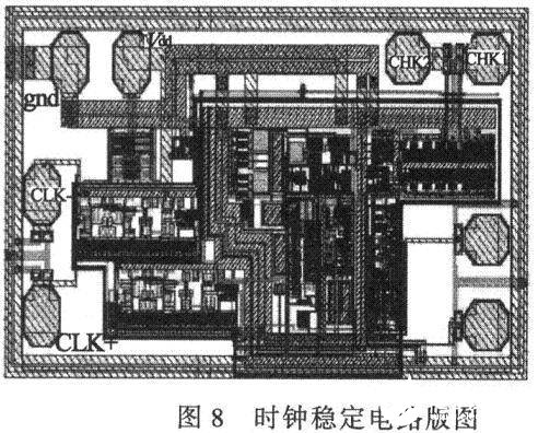

3 版图设计
利用JAZZ提供的PDK进行工艺接口,版图设计由该公司提供相应规则,具体针对线宽、接触孔、通孔、线距等作了相关规定,并且设计过程中充分利用该公司提供的Pcell作相应的版图设计,这样相应工作得到了很多的简化。具体的设计规则涉及IP问题,故略去。本文给出时钟稳定电路的整个版图,如图8所示。
该芯片总面积为0.74 mm×1.44 mm。其中,最左边的CLK一,CLK+为输入端,本文只用到CLK一一端作为输入端就足够了;右上角的CHKl、CHK2为输出的大管子;最中间为运算放大器。
