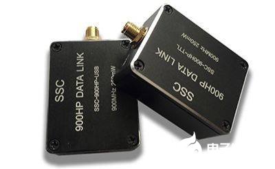

美国DIGI推出的XBee 900HP、XBee Pro SX、XLR产品,由于其卓越的软硬件设计兼容能力,较高的数传空中接口速率,非常适合飞控这种需要高速率和远距离传输要求的应用,被国内外的开源飞控和无人机厂家广泛选用。

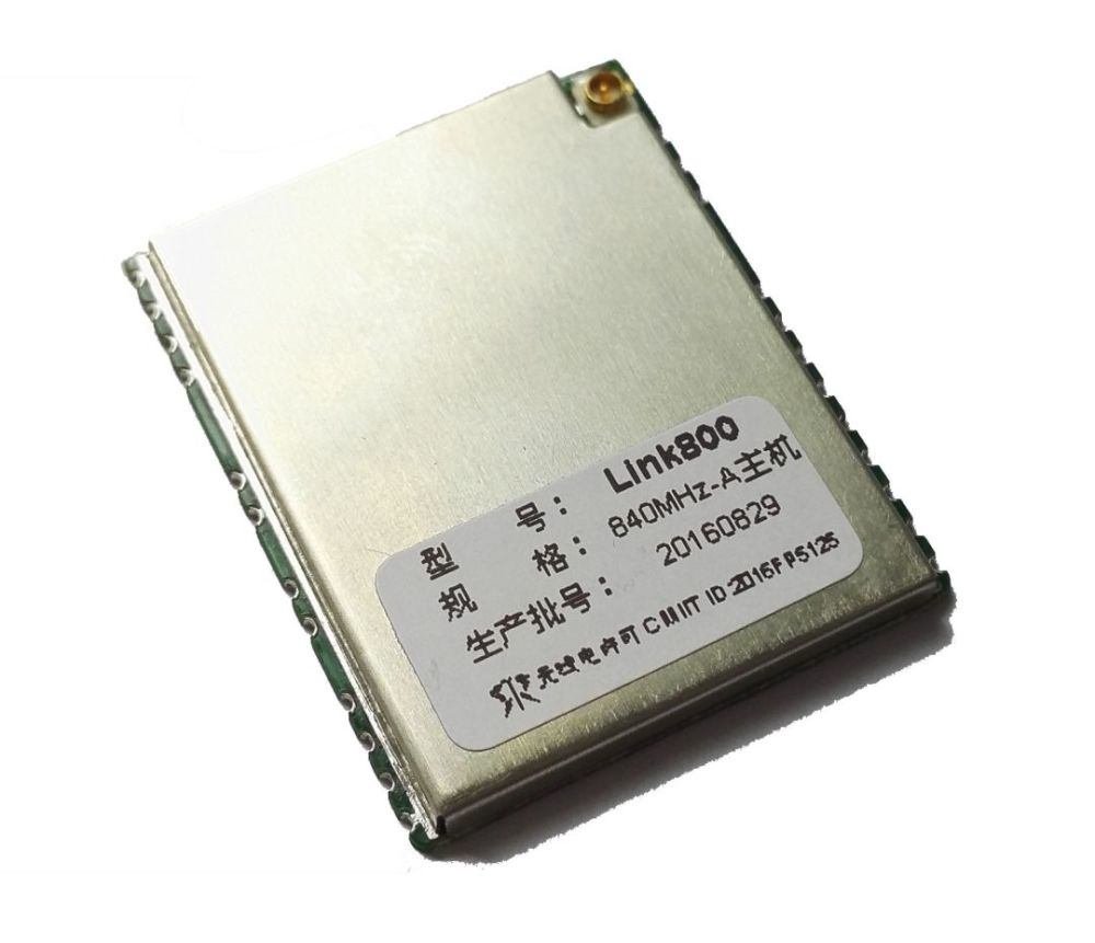

成都星际远航通信技术有限公司推出的Link800无人机数据链数传电台与国外无人机领域常用的电台相比,具有更远的通信距离,更高的灵敏度及更小的体积及重量。Link800的最高接收灵敏度可达-131dBm,远远高于国内市售产品及国外电台,通信速率最高可达200kbps以上,完全能胜任100km以上的视距通信。相比玩具级和消费级的数传电台,Link800更适合工业级甚至军用级别的应用。
