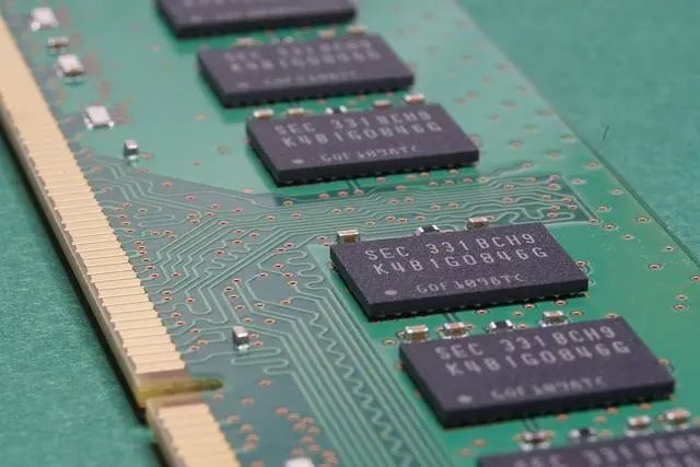

在实际研究中发现,PCB板的设计主要有四方面的干扰存在:电源噪声、传输线干扰、耦合和电磁干扰(EMI)。

PCB及电路抗干扰措施
印制电路板的抗干扰设计与具体电路有着密切的关系,接下来,我们仅就PCB抗干扰设计的几项常用措施做一些说明。
