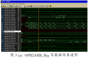

利用ModelSim工具对测试平台进行仿真。在主设备向虚拟从设备写数据时, SOPB_RNW为低电平,桥接器作为AHB上的主设备将 SOPB_DBus数据线上的数据通过 AHB_Wdata写到 AHB_mem存储器中,并在 WData.txt文件中显示出来,仿真结果如图 3 (a)所示。

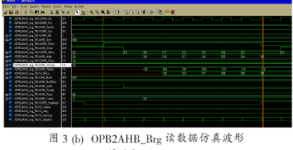

在主设备从虚拟从设备读取数据时, SOPB_RNW为高电平,桥接器作为 AHB上的主设备将AHB_mem存储器的数据通过 AHB_Rdata读取到Sl_Dbus数据总线上,并在 WData.txt文件中显示出来,仿真结果如图 3 (b)所示。

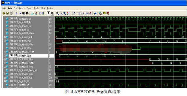

AHB2OPB_Brg验证平台主要分为测试激励,被测对象以及响应输出三部分。测试过程为:首先对测试激励进行初始化,产生时钟信号和复位信号及控制信号,然后向虚拟 OPB从设备(mem存储器)写数据,写完数据后等待一段时间在进行读取数据操作。在ModelSim中仿真结果如图 4所示。
通过观察,当写信号时, AHB_WData数据总线上的数据能够正确的写入到虚拟从设备 OPB_mem中,当读信号有效时,虚拟从诶设备 OPB_mem中的数据能够正确通过 OPB_Dbus传输到AHB_RData总线上。
