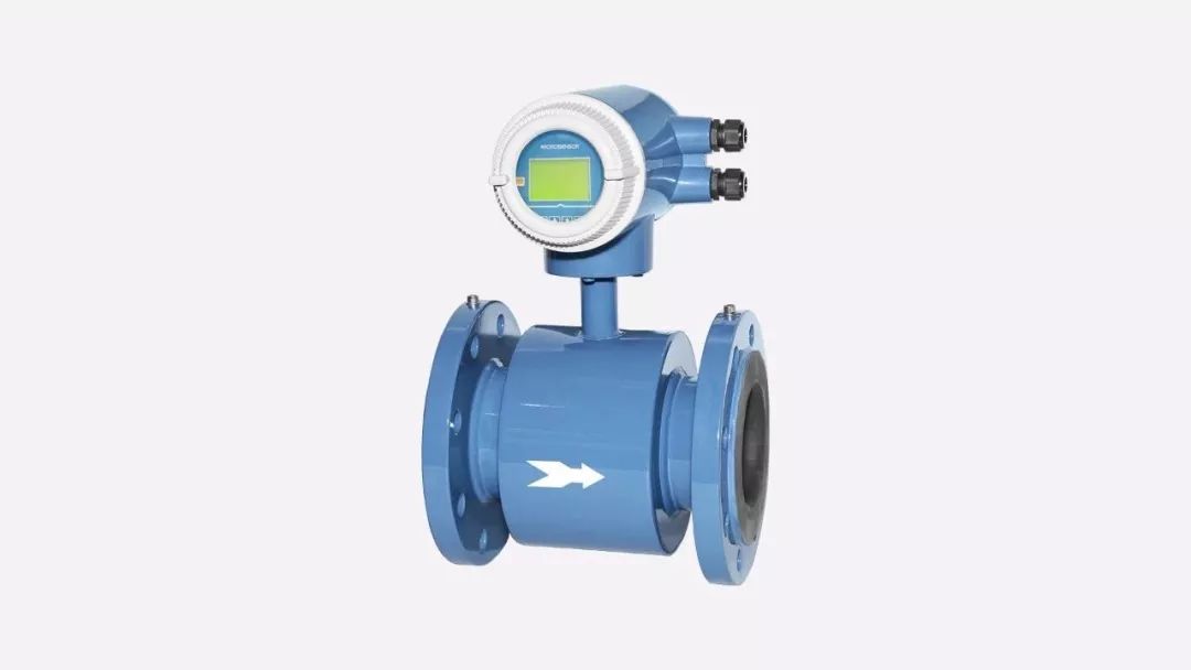

MFE600型一体式电磁流量计
口径:DN10-DN800
准确度:0.5级
衬里:氯丁橡胶/聚氨酯衬里/PTFE/F46
电极材料:316L/HB/HC/钛/钽/铂铱/碳化钨
通信:RS485/RS232/GPRS
电 源:220V AC/24V DC/电池供电
隔爆型

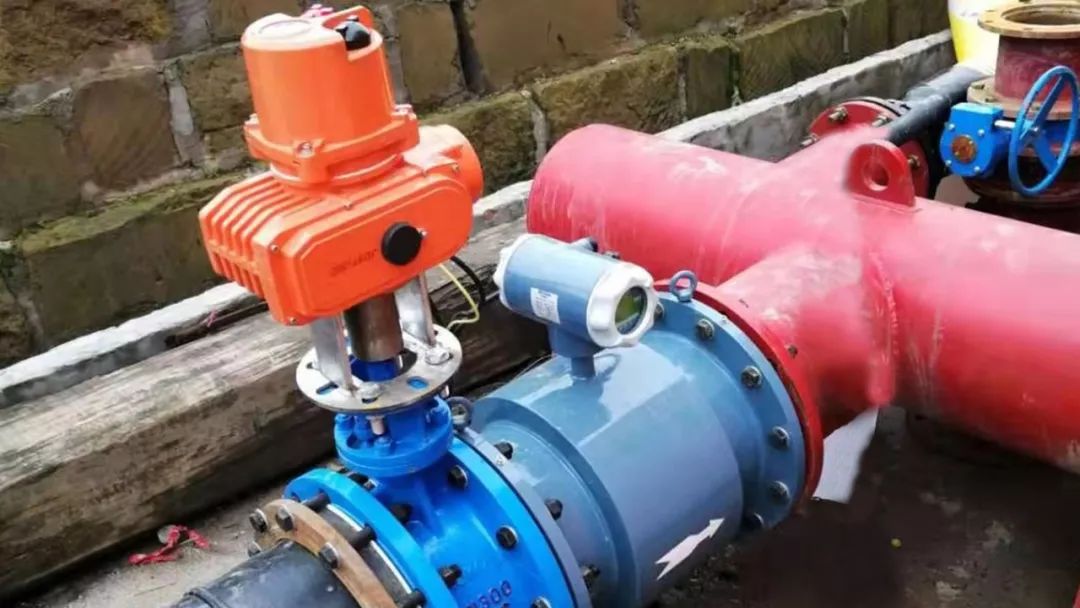

石油现场有些场所满足不了前五后三的直管段安装需求,电磁流量计结合自身技术特点,在电极、衬里、电路板的计算算法及流量计的法兰耐压等级和密封方式RF或RTJ的灵活应用,保证产品现场的稳定使用。
(现场应用图)   用户价值
MFE600电磁流量计的应用,解决西南石油钻井平台计量测量平台排液量,计量过程整体平稳可靠,在测试排液后期(日排液量低于 100 方)仍然能进行有效的流量计量。   当管道内天然气含量较少时波动范围较小,整体平稳,且有效的消除了因仪表堵塞导致的生产事故等现象。
