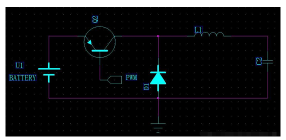

  降压模式——Bust mode,这个大家比较熟悉的,用的也比较多,比如5V-》3.3V稳压,对应的芯片很多大家上网搜一下就有了,有LDO模式和DC-DC模式的。其中LDO模式的芯片外围电路较简单,只需在输入和输出端加上滤波电容即可。而DC-DC模式的芯片电路相对较复杂一点,但是效率较高。一般需要外接电容和电感,通过闭合开关对电感进行充电,断开开关之后,电感作为一个电源进行放电,可以通过PWM的占空比来调节输出电压值,电压值最大不会超过电源电压。对于DC-DC降压模式的基本电路如下图所示:

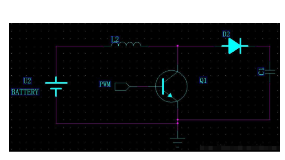

  升压模式——Boost mode,这个也很常见,也是DC-DC的一种。当整个电路只使用单个电源(比如3.7V锂电池)供电时,可以通过降压输出3.3V、1.6V等较低电压给IC供电,有时候电路中需要更高的电压,比如一些移动设备的屏幕就需要较高电压驱动,比如12V,在移动设备中再增加一个12的独立电源不太现实,而且锂电池一般都是3.7V(充满电为4.2V),这个时候就需要使用到升压电路了,这个也有对应的IC,一般要配合电感、电容实现升压和降压模式中DC-DC的连接方式不一样。通过闭合开关给电感充能,断开开关则电感的电动势和电源串联,提高电压。可以通过PWM的占空比来调节输出电压,当占空比为50%时,输出电压为输入电压的2倍。升压的基本电路如下图所示:
