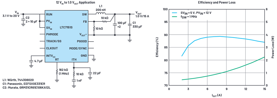

图1所示为适合SoC和CPU功率应用的1 MHz、1.0 V、15 A解决方案,其中输入一般为12 V或5 V,可能在3.1 V至20 V之间波动。只需要输入和输出电容、电感、几个小型电阻和电容即会组成完整的电源。此电路易于修改,以生成其他输出电压,例如1.8 V、1.1 V和0.85 V,一直到0.6 V。输出电轨的负回流(至 V–引脚)使得其能够对负载附近的输出电压实施远程反馈检测,最大限度降低板路径的压降导致的反馈误差。
图1所示的解决方案使用LTC7151S Silent Switcher 2稳压器,该稳压器采用高性能集成式MOSFET,以及28引脚散热增强型4 mm × 5 mm × 0.74 mm LQFN封装。通过谷电流模式实施控制。内置保护功能,以最大限度减少外部保护组件的数量。
顶部开关的最短导通时间仅为20 ns(典型值),可以在极高频率下直接降压至内核电压。热管理功能支持可靠、持续地提供高达15 A的电流、20 V的输入电压,无散热或气流,因此非常适合电信、工业、交通运输和汽车应用领域的SOC、FPGA、DSP、GPU和微处理器使用。
LTC7151S具备广泛的输入范围,可以用作一级中间转换器,支持多个下游负载点或LDO稳压器在5 V或3.3 V时达到最高15 A。
陶瓷电容器
图1.适用于SoC和CPU的1 MHz、15 A降压稳压器的原理图和效率。

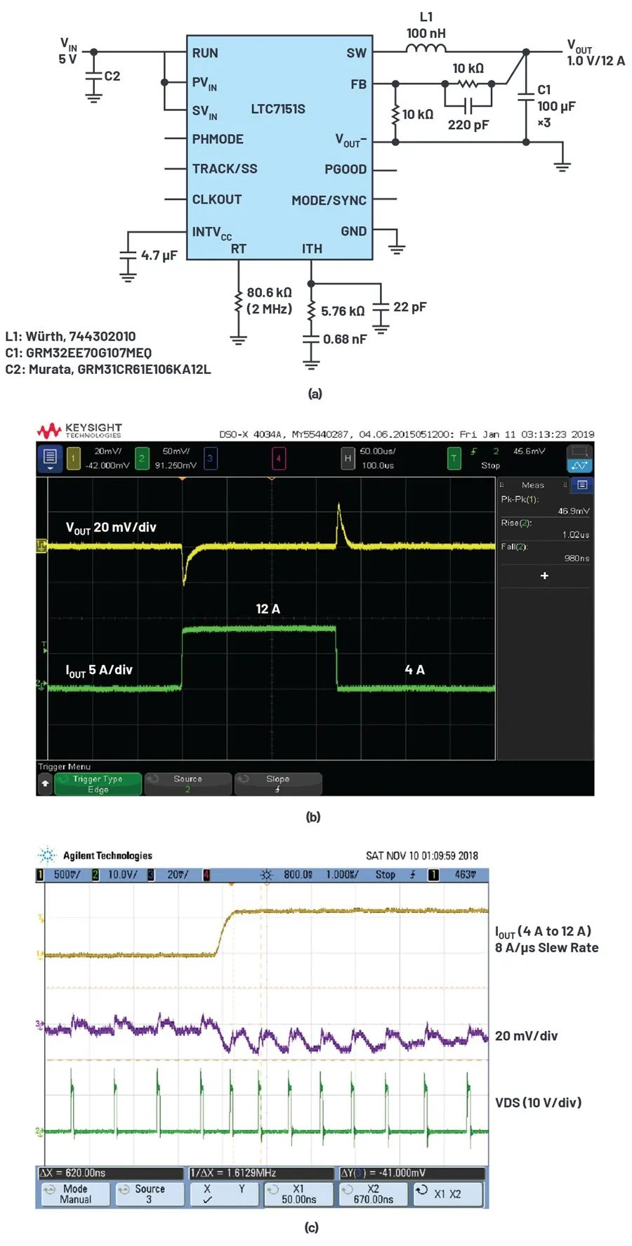

还有第三种选项:支持谷电流模式控制的稳压器可以动态改变稳压器的开关 TON和TOFF时间,以满足负载瞬变需求。如此,可以大幅降低输出电容,以满足快速瞬变时间。图2所示为LTC7151S Silent Switcher稳压器立时响应4 A至12 A负载阶跃和8 A/µs压摆率之后的结果。
LTC7151S采用受控导通时间(COT)谷电流模式架构,支持开关节点在4 A至12 A负载阶跃瞬变期间压缩脉冲。在上升沿启动约1 µs之后,输出电压开始恢复,过冲和欠冲则限制在46 mV峰峰值。图2a中所示的3个100 µF陶瓷电容足以满足典型的瞬变规格要求,如图2b所示。图2c显示负载阶跃期间的典型开关波形。
陶瓷电容器
图2.(a) 这种5 V输入至1 V输出的应用在2 MHz下运行,需要最小的输出电容达到快速地响应(b)负载阶跃,以及负载阶跃期间的(c)开关波形。
