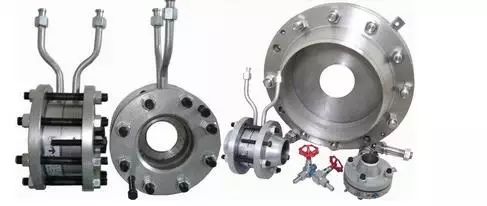

孔板流量计,就是在管道内部加装一个中间开孔的圆板,然后测量蒸汽在孔板前后的压力差,经过计算换算出蒸汽的流量。
因为蒸汽的流速在节流件处(孔板)形成局部收缩,静压力降低,流速增加,于是在节流件前后便产生了压差。根据流动连续性方程(质量守恒定律)和伯努利方程(能量守恒定律),流量的大小与差压的大小存在一定的比例关系:M2∝ΔP。式中,M 为流量;ΔP 为差压。
通过引压管将差压信号引入差压变送器,差压变送器将差压信号送入流量积算仪,积算仪将差压信号换算成流量信号。同时通过温度和压力传感器测出蒸汽的温度和压力,积算仪根据当时的温度和压力计算出补偿后的流量。

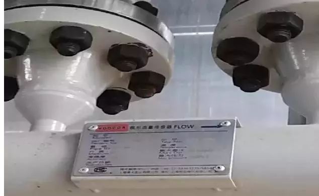

虽然有的文章及资料上说,楔形流量计安装没有方向要求,可用于反向流的测量,从楔形流量计的测量原理看如果是标准的V形楔块,其对于流体的节流正反都一样。但在楔形流量计的表体上,生产厂家都标注了楔形流量计流体的流向箭头,从楔形流量计的两端法兰看进去,其楔块的安装位置也不在楔形流量计的正中,因此我们要按照楔形流量计的标注方向进行安装,防止安装方向不对加大测量误差。
楔形流量计表体上标注了流体的流动方向

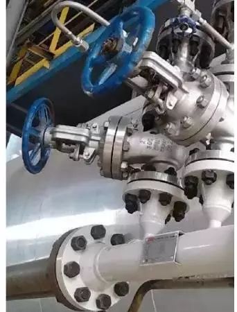

2.关于取压接口的方向问题
按照测量仪表取压引压规范,测量气体流量时,取压口在节流元件的中上部,测量液体流量时取压口在节流元件的中下侧,测量脏污介质时取压口在节流元件的中部位置。但楔形流量计与孔板流量计的不同之处在于节流楔块在表体内腔不是均匀分布的,取压口的位置生产厂家已给固定预制好,其在楔块焊接处的前后上方。
若严格按照取压规范,当测量液体时,如果取压口安装在管线的中下部,那么其楔形流量计内部的楔块也在管线的中下部,而造成流体要从楔形流量计的上方流过,这种方式会造成流体内介质杂质颗粒的沉淀在楔形流量计的下部表体内腔,有堵塞楔块前方取压口的隐患,易造成流量计失灵,因此在现场安装过程中要根据实际情况区别对待。

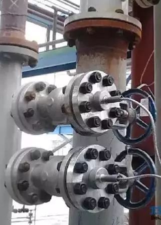

4.安装排污减压阀
楔形流量计+双法兰变送器的流量检测模式,在取压阀门与双法兰连接部件之间要设置排污泄压阀门。这个阀门非常重要,在流量计校准过程中既可以保证正负双法兰之间的受压一致都为大气压确保校准可靠,更能保证维修人员的安全。
若双法兰变送器损坏需要更换,通过排污泄压阀门能够判断取压一次阀门是否渗漏,只有在确保安全的情况下,才能拆卸双法兰变送器。很多工程安装过程中,省略了排污泄压阀门的安装,这是不正确的,一定要进行整改。
安装排污阀的楔形流量计维护维修工作更加方便
