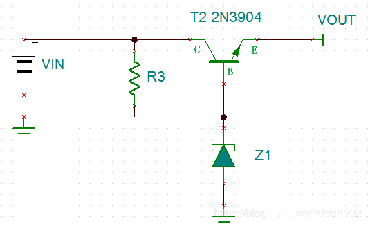

1、稳压原理
R3和Z1构成简单的稳压电路,当VIN的电压高于Z1的稳压值Vz时,Z1的负极被稳压在Vz;Z1的负极连接到三极管的基极,三极管发射极E是输出,形成了一个射极跟随器,也就是说,E极的电压随着B电压变化而变化,BE之间有一个压降,一般硅管0.7V左右,假设B极是6.7V,那E极就是6.7-0.7=6V,综上可得VOUT=Vz-Vbe,可以根据VOUT来选择合适的稳压管。
稳压二极管
2、仿真分析
如下是用Tina-TI进行的仿真实验,Z1是5.1V稳压管,限流电阻R1是1.25K,输入V1=30V,仿真结果VF1=4.36V,我们发现这个电路是可以用的。那又有人会说了,三极管导通之后,30V会直接从CE到VF1,为什么输出还是4.36V呢?
三极管导通之后,E点电压会升高,当升高到Vbe《0.7V,三极管会关闭,IC电流急剧下降,E点的电压急剧下降,当E的电压下降到Vbe=0.7V,此时三极管再次导通,E点的电压往上升,当Vbe《0.7V时,三极管再次关闭,如此的循环,使得E点的电压会一直稳定在4.36V。
