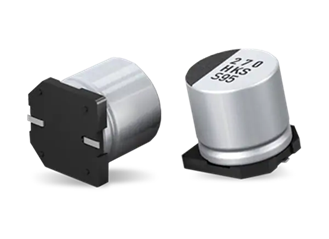

上期文章告诉了一个教大家如何查找陶瓷电容的参数的方法,这一期我们就来聊一聊铝电解电容。
普通铝电解电容的ESR参数
厂家一般都有各种系列的电解电容,低ESR的,长寿命的,高温的。而标准品是性能最低的,或者是最便宜的,一般温度和寿命参数是85℃/105℃-1000h/2000h。我这里说的也是这种铝电解电容。
铝电解电容器
