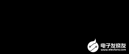

1-1),波形对称的三角波(图红线)电平从0上升到Vpk,所用时间(t2-t1)=1/4周期,因为周期T=1/频率f,所以,上升斜率=Vpk/(1/4T)=4×f×Vpk,即计算运放块工作于三角波线性电路压摆率公式:SR=4×f×Vpk。压摆率少于此公式的计算值,输出信号就失真如绿线。
波形不对称的三角波,则要参照梯形波计算方法。
1-2)矩形波/梯形波压摆率
无论频率多少,理想矩形波前后沿垂直,无限大压摆率的运放块输出信号才不失真;而梯形波,运放块压摆率不小于其前后沿斜率,输出信号才不失真。只能用SR=Vpk/(t2-t1)公式。如图前后沿斜率对称梯形波(红线),上升沿从0至1V所用时间10ns,则斜率=1e+8v/s。小于此压摆率,波形失真如图绿线。

仿真测试,输入10mv/1MHz(1e+6)正弦波(图红线),压摆率设置默认,取单位增益频宽1e+6Hz运放块接成跟随器,输出信号如图1:1绿线,明显失真。频宽大至1.5e+7Hz ,目视输出信号才不失真,如图1:15黑线重叠于红线。但是,梯形波电路,单位增益频宽最少是输入信号的40倍(黑线重叠于红线);矩形波电路,最少100倍,目视输出信号才不失真,即使选择较大压摆率也无济于事。
