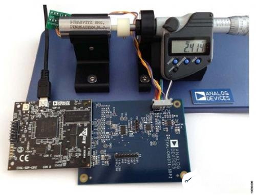

将EVAL-CN0371-SDPZ电路板上的120引脚连接器连接到EVAL-SDP-CB1Z SDP-B板上的CON A连接器。使用尼龙五金配件,通过120引脚连接器两端的孔牢牢固定这两片板。
测试
启动评估软件,并通过USB电缆将PC连接到SDP-B板上的微型USB连接器。
一旦USB通信建立,就可以使用SDP-B板来发送、接收和采集来自电路板的数据。
图6显示电路板连接SDP-B板的照片。有关SDP-B板的信息请参阅UG-277用户指南。
有关测试设置、校准以及如何使用评估软件来捕捉数据的详细信息,请参阅CN-0371软件用户指南。
针对原型开发的连接
EVAL-CN0371-SDPZ电路板设计为搭配EVAL-SDP-CB1Z SDP-B板使用,但任何微处理器都可与AD7192的SPI接口实现对接。对于另一个搭配EVAL-CN0371-SDPZ电路板使用的控制器而言,第三方必须开发相应软件。
目前已有一些转接板能实现与Altera或Xilinx现场可编程门阵列(FPGAs)的接口。利用Nios驱动器,Altera的BeMicro SDK板能配合BeMicro SDK/SDP转接板一同使用。任何集成FMC连接器的Xilinx评估板均可与FMC-SDP转接板一同使用。
EVAL-CN0371-SDPZ还兼容Digilent、Imod接口规格。
图6显示系统测试设置的照片。
图6. EVAL-CN0371-SDPZ电路板连接EVAL-SDP-CB1Z SDP-B板和LVDT(核心连接精密应变计接头)
