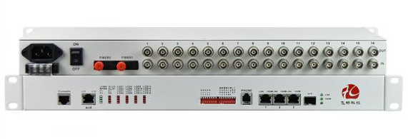

PDH光端机设备是是以超集成电路为核心构成的120路光电合一传输设备,一般是成对应用,也叫点到点应用,容量一般为4E1,8E1,16E1;支持4、8、12或16路E1接口和2路100M以太网接口,适用于小容量交换机组网、用户环路网,移动通信(基站)、专网、DDN网等。可提供集中机框结构维护简单,开电即用,同时提供完整的网络管理作用
PDH网络光端机采用自主知识产权的集成电路,应用时分复用技术,数字锁相和时钟提取技术、抗干扰的2M接口技术,特别适合可靠性要求高,辅助功能要求齐全的场合。pdh光端机pdh光端机如:移动、联通、电信、电力、、军队、公路、航空等专用通讯网。硬件部分采用了FPGA,集编码、解码、信息插入、告警切换于一体,使电路变得简单,从而提高了整机的可靠性。

1.提供4、8、12或16路E1数字接口,阻抗75Ω/120Ω可选;
2.选用高可性的CC3,C同轴连接器,保证线路连接的可靠稳定;
3.提供2路100M以太网接口;
4.提供一个公务电话接口(可选配);
5.采用芯片,电路简单,功耗低,可靠性高;
6.结构特别小天窗设计,方便用户维护管理;
7.紧凑型或标准1U机框设计,体积小,重量轻,工作稳定可靠,安装方便。
