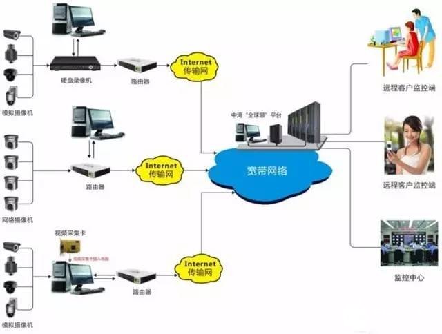

为了维护公众的安全,加强对娱乐场所的管理,保障娱乐场所的健康发展,建设一套高度智能化的数字视频监控系统非常重要。如何建设一套高效实用的视频监控系统?某工程师结合多年的设计经验,并充分考虑了用户的各种具体要求和现场的具体情况而精心设计了本系统。
采用了当今世界最为先进的全数字计算机智能监控系统,本系统具有可靠性高,可扩展性强,性价比高等优点;正如VCD影碟机取代了传统的录像机一样,全数字计算机智能监控系统具有传统的模拟监控系统无法比拟的优越性,能够堵塞安全漏洞,以及消除因工作人员的失职而引起的纠纷,为突发事件提供证据,很好地保护投资者的利益。

酒吧/KTV等娱乐场所场地一般分为演艺台、大厅、包房三大部分。根据要求,我们需要对酒吧/KTV进行全面的监控。因此前门、后门、大厅、通道、包房走廊、楼梯口等都要布置监控点,并且部分要采用云台一体机进行监控。
酒吧/KTV等场所工作时间灯光比较昏暗,而在开启DISCO灯光时,灯光瞬间变化快速剧烈;工作时间外多数也是处于封闭昏暗的环境下。在摄像机的选择上,我应该主要以低照度的摄像机和带红外的摄像机为主。
为了保障相关管理人员能及时查阅、监看场地实际状况,后端主机我们选用网络视频服务器,不但可在本地进行监看、存储,同时可以接入各级管理部分的管理中心,方便不同的管理部门远程监看以及调阅相关信息。
