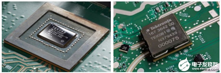

本文将以泰克新一代示波器MSO64为实例来讲解时频域信号分析技术。MSO64采用全新TEK049平台,不仅实现了4通道同时打开时25GS/s的高采样率,而且实现了12-bit高垂直分辨率。同时,由于采用了新型低噪声前端放大ASIC—TEK061,大大降低了噪声水平,在1mv/div时,实测的本底噪声RSM值只有58uV,远远低于市场同类示波器。这些特性都是MSO64频谱模式——Spectrum View获得高动态、低噪底的强有力保证。
图1. MSO64采用全新TEK049平台和超低噪声前端TEK061

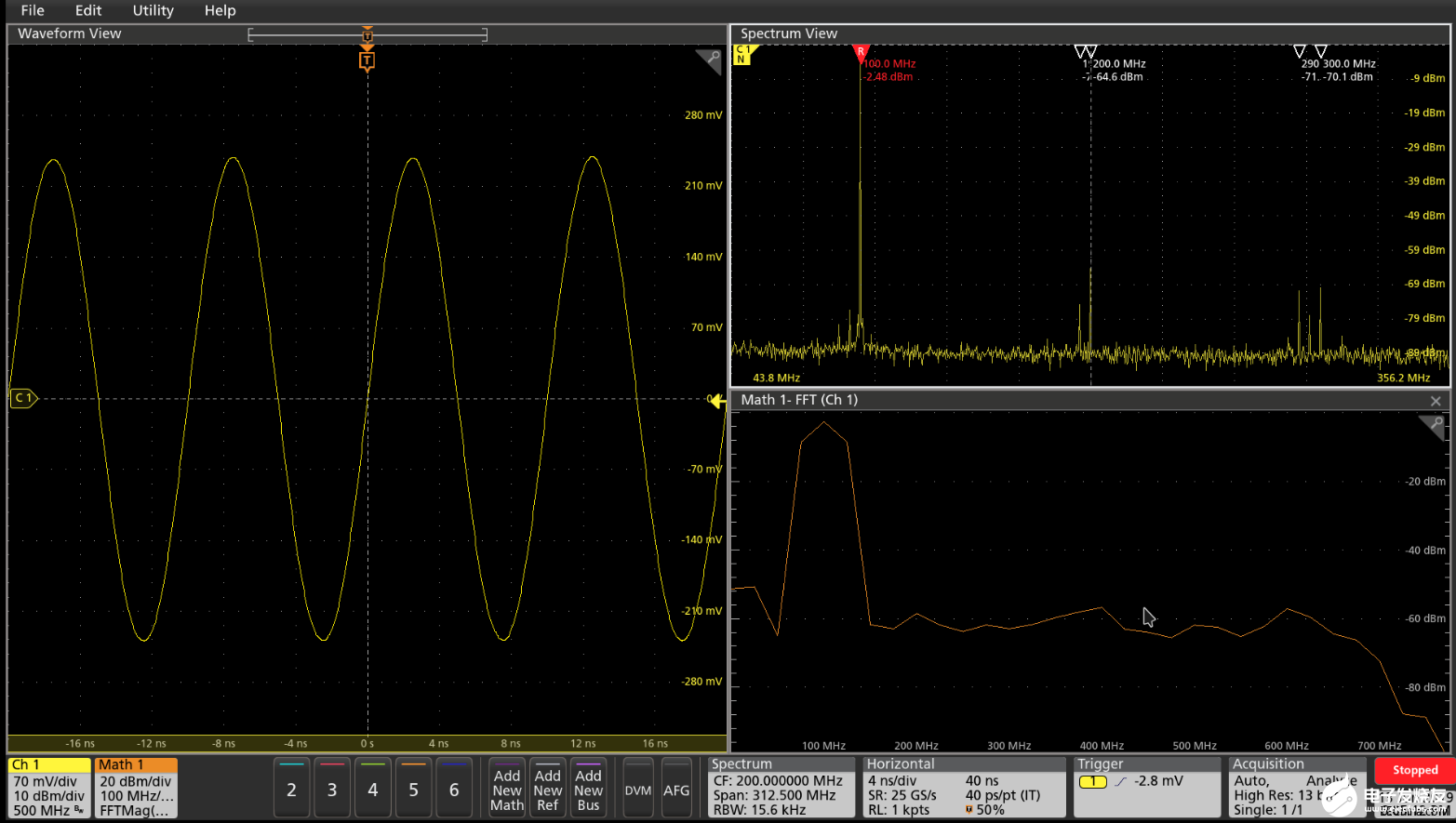

作为一种全新的基于示波器的频谱分析方法,Spectrum View完美实现了信号的时域和频域并行处理。对于要求高频率分辨率的应用场合,传统的FFT方式需要增大水平时基才可以实现,这不仅降低了测量速度,而且也无法观测时域波形的细节。Spectrum View支持时频域的独立设置,即使在很小的水平时基设置下,依然可以获得很高的频率分辨率,不仅可以观测波形细节,同时具有较高的频谱刷新率。
图2测试了一个100MHz的CW信号,捕获了4个周期的时域波形。图中分别使用Spectrum View和传统的FFT (Math功能) 测试该信号的频谱,通过对比可以看出,由于时域捕获时间较短,导致传统FFT频谱的分辨率非常低。相反,Spectrum View的频谱测试结果非常好,不仅具有高分辨率,而且底噪也非常低,可以清晰地观测信号本身及其谐波和杂散。与此同时,由于水平时基设置得较小,还可以观测到时域波形的细节信息。
图2. 谐波、杂散测试:Spectrum View vs Conventional FFT
