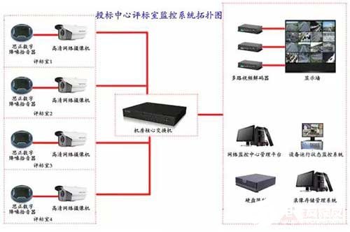

二、监控系统组成
评标室音视频监控系统采用网络集成化架构,以各类视频监控设备的输入输出量逻辑对应关系为架构体系,通过网络将其有机的结合,使其成为一套具有高度集成化的视频系统管理平台。系统集数字视频存储、处理、录像资料归档,音视频实时监控、网络管理、用户管理、相关业务流程控制、远程维护、安全机制等功能于一体,借鉴和采用当今业界各种先进的技术及理念,在数字视频压缩算法、数据流多进程管理、模块化架构、数据存储管理以及多介质远程网络传输处理等技术方面,都体现出了当今安防集成系统的先进水平。
本次设计方案中,音视频监控系统分为如下几个部分,每部分的基本功能和组成如下:
(一) 前端音视频数据采集部分:通过高清网络摄像机和拾音器实现对监控点的图像和声音采集,主要设备包高清网络摄像机、拾音器、镜头、支架等设备。
(二) 音视频数据传输部分:通过超五类双绞线、六类网线、室内多模光纤、光电转换设备和网络交换机等设备组成转发视频图像数据的传输网络,并通过传输网络将图像数据从前端监控设备传送到后端监控中心进行视频显示和存储,主要设备和线材包括:网络交换机、光电转换设备、超五类双绞线、六类网线、室内多模光缆等。
(三) 视频监控中心部分:视频监控中心是将前端采集的视频图像信息通过网络视频矩阵,转化为图像信号传送到显示器上,形成直观图像信息并且显示出来,同时对音视频信息按照规定存储时间进行存储,并可将录像归档长期保存,通过网络监控中心管理平台对整个系统进行统一操作、配置、管理,其中主要设备网络监控中心管理平台、多路视频解码器、录像存储服务器、管理服务器、磁盘阵列、设备运行状态监控系统、电视墙等设备。
投标中心评标室监控系统拓扑图
