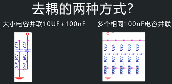

两种方式组合滤波
实际电路中我们需要去耦的频率范围会比较宽,因此呢一个电容搞不定,那怎么办呢?我们经常有两种方法来解决,一种是使用一个大电容和一个小电容并联,还有一种是使用多个相同的电容并联。那么这两种方法达到的效果分别是怎样的呢?
首先来看大小电容并联。大小两个电容分别有各自的谐振频率f1和f2。
阻抗
当频率比较低的时候,两个电容都成容性,在频率比较高的时候,两个电容都呈感性,并联后总体阻抗曲线都会保持原来的变化趋势,因此,数值上会比任意一个电容都小。
阻抗
但是,当频率大于f1并小于f2时,大电容呈感性小电容呈容性,两者并联,就像是一个电感和一个电容并联,构成了LC并联谐振电路,并在某一个频率点发生并联谐振,导致该处阻抗很大。如果负载芯片的电流需求正好落在这个频率,那么会导致电压波动超标。所以,我们需要选好电容的搭配情况。
再来看看相同电容并联的情况,n个相同的电容并联,谐振频率和单个电容一样,但是在谐振点处的阻抗是原来的n分之一,因此,多个相同的电容并联后,阻抗曲线整体形状不变,但是各个频点的整体阻抗变小。
阻抗
