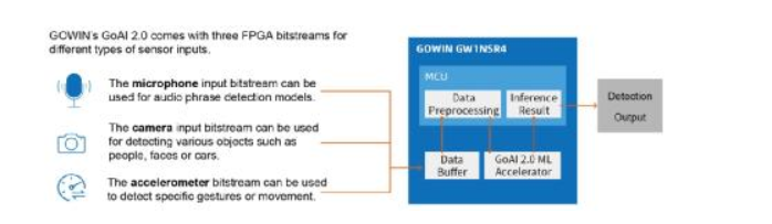

使用GoAI™ 2.0,无需FPGA RTL或微处理器C/C++编程。 GoAI™ 2.0 SDK自动生成从ARM Cortex-M处理器驱动加速器的C/C++代码。 GoAI™ 2.0加速器是作为FPGA IP提供的,但也包含在带有各种类型传感器输入的部分预生成FPGA比特流中。 GoAI™ 2.0加速器架构的设计使得处理器在每个模型层只需要更新一个寄存器映射,而不需要RTL变化来部署或改变使用的机器学习模型。
虽然机器学习可能会有明显的学习曲线,但GoAI™ 2.0提供了几个不同类型的传感器输入的入门参考设计,如相机、麦克风和加速器等。参考设计包括根据输入值预测正弦波输出的数据推理、从麦克风输入推断 “是 ”或 “否 ”的音频短语检测,以及推断摄像头视图中是否有人存在的人员检测。更多的参考设计还在继续开发中,包括利用加速度计检测用户手持开发板时在空中画出的形状的手势检测。开发人员可以使用三种GoAI™ 嵌入式开发套件中的一种开始使用GoAI™ 2.0。开发套件包括各种密度的高云FPGA、用于运行参考设计的传感器和其他外设,如用于视频演示的HDMI输入和输出。
