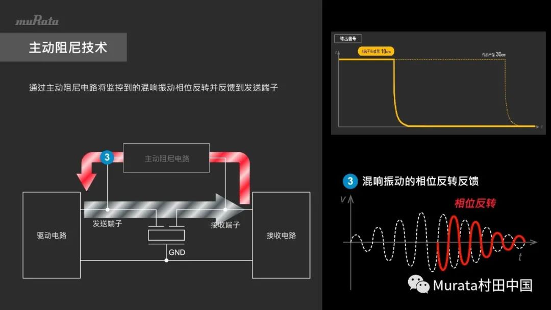

  进入高端自动驾驶时代,为了提高安全性,汽车行业对超声波传感器的要求也越来越高,不仅需要提高产品本身的可靠性,扩大检测范围(特别是汽车周围近距离),而且,为了快速检测汽车周围情况,还需要通过Coding技术实现多个超声波探头同时检测周围环境。   为了应对市场需求,实现超声波传感器优异的耐久性,稳定的近距离检测,村田近年来从产品的构造,制程开始进行改善。目标是,单个超声波探头的近距离检测,从目前的25cm缩短到10cm以下。
  村田在实现10cm以下的检测上使用了主动阻尼技术,大大提高短距离检测能力。
主动阻尼技术提高短距离检测能力(请参考视频2)

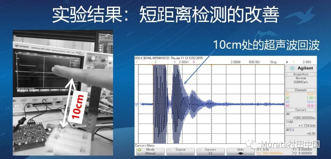

通过抑制超声波发射后的余震时间,可以检测到10cm以下距离处反射回来的回波信号。
村田近距离超声波传感器产品目前的实验结果示例
在不久的将来,村田计划向市场提供这种技术的产品。
