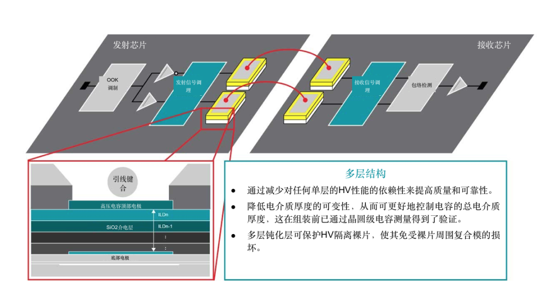

电容隔离使用变化的电场通过电容传输能量。该技术的优势在于它能够高速运行,且其封装相对较小。它具有较高的可靠性,在整个温度范围内具有最佳的绝缘稳定性,以及较高的光耦的共模抑制比和低辐射。
图1所示为电容隔离。德州仪器在其隔离式栅极驱动器、放大器和数字隔离器中使用了电容隔离。
图1:电容隔离
