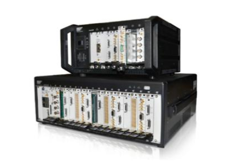

SMX系列产品机箱
SMX系列产品机箱有两款,9槽和18槽,3U高,可配置嵌入式零槽控制器或PXIe-LXI控制器。

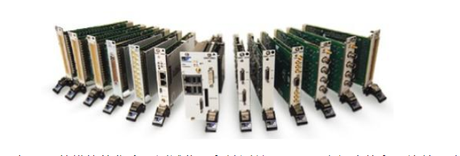

SMX 系列产品模块
测试系统不仅是硬件模块的集合,测试仪器和被测单元(UUT)之间交换和互连接口也十分重要。AMETEK VTI品牌 PXIe 开关产品通过先进的电路设计减少不必要的传输错误和辐射影响,可提供优于同类开关产品的隔离性能,最大化的保证测试信号完整性,允许测试系统工程师最大限度地使用精密的测量仪器,同时通过减少误判和间歇故障,改善测试系统性能,降低成本。
