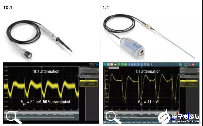

使用具有1:1衰减比的探棒可以显著提高测量电源完整性的精确度;具有较高衰减比的探棒会放大噪声,较高的衰减比则会限制可以使用的垂直灵敏度。例如在输入低至1 mV/div的示波器上使用衰减比为1:1的探棒就可以将灵敏度缩小至1mV/div,而使用衰减比为10:1的探棒只能设置至10 mV/div。
如何探测电源轨信号与其他技巧一样重要。有些使用者将电源轨链接至信号质量高、便于连接的SMA连接器;有些使用者是选择焊接连结,也有使用者选择在旁路电容使用夹具作为简易的接点;还有人是使用手持式探棒。每种技巧在易用性、所需的前期规划和信号质量方面都各有利弊。
图3:对于小信号,使用衰减比为 1:1 的探棒可以获得更精确的测量结果。

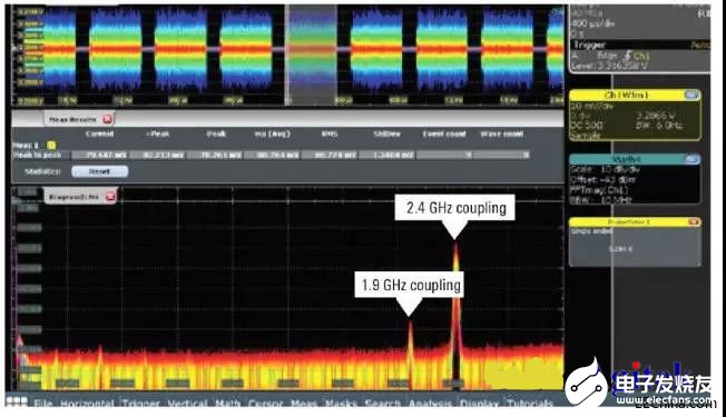

技巧4:评估开关与EMI频域图
特征化电源轨通常需要确保电源轨上没有耦合干扰信号,此外大家有时需要考虑开关谐波。查看时域波形无法确定这些干扰因素,但透过示波器的FFT功能可以在频域看到这些干扰。
查看频域波形需要多大的带宽?这取决于电源轨上可能耦合的潜在信号,包括频率信号和快速边缘谐波。
图4:查看电源轨在时域中的波形图可以得到Vpp;但要找出并隔离电源轨上的耦合信号(例如本例中的2.4 GHz Wi-Fi信号),则需要使用频域图。
