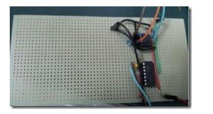

6.1电路焊接
当电路设计好后,准备进行电路的焊接。
(1)准备器件:准备好焊接时所需要的器材,理好要焊接的器件,分类放好;
(2)在用烙铁前检查烙铁是否接地良好,把烙铁头用海绵洗干净镀上锡。焊接时温度不要过高,时间不要过久。注意焊点的透渗性,点与点的间距,松香与焊锡膏的配合。
(3)焊接前先对电路进行初步布局,做到心中有数,临时布线会出现很多意想不到的问题。
(4)开始焊接主器件,并且边焊接边测试各个电源与地是否存在短路现象,焊接好一部分(功能模块)后立即进行测试,待正常后再焊接下一部分,直到所有的器件都焊接完毕;
(5)焊好后必须检查所焊件是否有虚焊,没焊,错焊,短路现象。
6.2 电路调试
(1)目测检查
检查各个元器件是否焊接正确(方向、极性,阻值)。检查每个焊点是否焊好,应无漏焊、虚焊、焊点均匀、光洁、焊锡适量、是否有短路
(2)电路板检查检查(用万用表检查)
对照电路原理图,不插芯片,只是对电阻、电容进行检测,检查、测量各个元器件管脚之间的连接是否正确。(每个芯片,每次上电之前都要进行如下检查):检查正电源与负电源之间是否短路;检查正电源与地之间是否短路;检查负电源与地之间是否短路;检查运放输出与正电源、负电源、地之间是否短路。
检查无误后,在检查各部分联接正确无误的情况下,插上芯片通电检查,打开电源开关,进行测试。
(3).这是才是真正调试的开始,调试过程中,会出现很多问题,比如没有信号输出、信号失真等。在实验过程中调试电路的第一件事情就是测试电源,这直接关系到芯片的安全和能否正常使用,待电源正常后再进行下一步测试;电路要一级一级地进行测量,上级接通之后再看下一级。
图6.1 焊接中的电路图

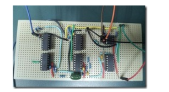

连接好的硬件示意图如下:
图6.2 焊接好的电路图

焊好电路后,要进行电路板的调试。首先要对电路的各个模块进行调试,将函数信号发生器产生的信号送入各个模块的输入端,通过检测输出波形,调节滑动变阻器对各个模块的性能进行检测和调试。
(1)AD620模块
当输入1mV,20Hz正弦波信号时,通过示波器可测试出信号经AD620模块后的输出电压大致为9.7mV,可计算出该模块的放大倍数为9.7,比较接近理论值10倍。
(2)高通滤波模块
将AD620模块输出的信号接入高通滤波模块,用示波器测试其输出电压大致为9.7mV,高通滤波器对效果不错。
(3)陷波器模块
在单模块在测试过程中,首先陷波器输入端输入1V,50Hz的正弦波信号,用示波器测试其输出电压大致为36mV, 陷波器效果好。
(4)主放大器模块
主放大器输入端输入10mV,20Hz的正弦波信号,用示波器测试其输出电压大致为960mV,可计算出该模块的放大倍数比较接近理论值100。
(5)低通滤波模块
将主放大输出的信号接入低通滤波模块,用示波器测试其输出电压大致为1V,低通滤波器效果不错。
将调试好的各模块连接起来,输入2mV,20Hz的正弦波信号,检测到的信号波形如下图所示:

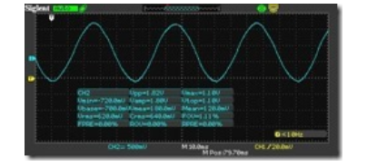

测试结果:由前面计算可知,该心电放大器放大倍数理论上为1020倍,当输入2mV,20Hz正弦信号经放大后在示波器上显示如下图:
示波器
图7.3 输入与输出信号对比图
实际侧得的放大倍数为A=1.82/0.02=910倍。
