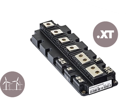

英飞凌第五代大功率IGBT模块的旗舰产品——FF1800R17IP5(1800A/1700V,如图1所示)可完美解决这种焦虑。FF1800R17IP5具备高功率密度(减小变流器体积)、高可靠性(降低运维成本)和长PC寿命(PC是第四代产品的几十倍,尤其适用于直驱和双馈机组,降低运维成本)。

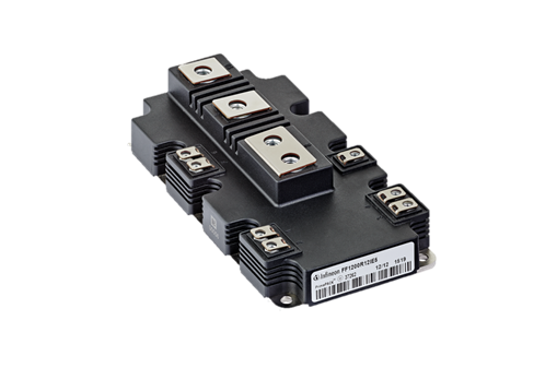

PrimePACK 2 IGBT5: FF1200R17IP5 (1200A/1700V)
图1: PrimePACK+ IGBT5: FF1800R17IP5 (1800A/1700V)和FF1500R17IP5 (1500A/1700V)
