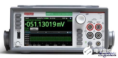

吉时利万用表DMM7510 7½ 位数字图形采样万用表可以提供以下功能,所以能够满足这些需求:
1、pA 电流灵敏度
2、1M 样本/秒的采样速率
3、27 M 数据点内存

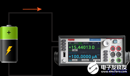

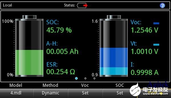

利用吉时利源表2450和2460就能轻松创建产品所需的电池模型。电池模型所生成的脚本能够将吉时利源表作为受控电流负载进行运行并获取模型参数。
具体来说,泰克TPS-2000-BAT电池测试系统,利用吉时利的高精度源表,配合交流内阻测试仪器,可以解决电池容量计算,充放电曲线绘制,电池循环充电特性及老化特性分析,交流内阻测试等项目,简化电池特性测试流程,提供测试精度,降低测试成本。
