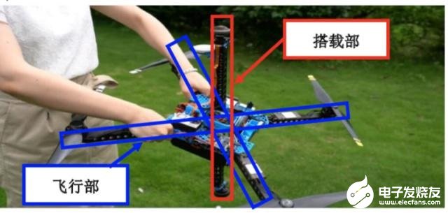

Aeronext发现在大多数传统无人机框架构造中,负责飞行运动的螺旋桨部分和安装有效载荷的搭载是部分是连在一起的,也就是说,当飞行部倾斜时,搭载部也相应地倾斜。Aeronext开发的4D GRAVITY技术可以改变这一现象。
该技术方案将无人机的飞行部分和搭载部分离,再通过云台结合在一起,形成了“贯通万向接头”构造,如此飞行部分和搭载部分都能相互独立变位,使得无人机体即使飞行部倾斜,搭载部也不会倾斜。“我们技术的核心是对无人机运动时的重心控制,所谓的‘4D’就是在三维空间以外增加了‘重心’这第四个纬度。” Aeronext的CEO田路圭辅介绍说。
4DGravity搭载机的机身构造
在传统一体化无人机构造中,无人机在进行水平移动、加减速、转弯运动时,机身都会发生倾斜,机身重心也会因此而发生变化,重心位置的变化会引起反力矩,使得前进方向后方马达的负荷更大。
而使用了4D GRAVITY技术的无人机,即便是在水平运动时发生向前倾斜,重心也可以保持在恒定位置。因此,可以维持前后马达的负荷相等。因而可以提高机体的稳定性。从而可以有效解决耐风性,可靠性飞行时间和飞行速度等无人机问题。具体来说:
