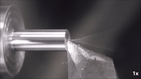

一台车床好不好,精度很重要,有人就尝试加工一根针。
第一次尝试车0.07mm,真的不敢想象,结果跳动太大,直接废了。
第二次尝试车0.1mm的,差点就成功了,跳动没那么大了,但还是车断了。
接着就再加粗一些,0.12mm,一次成功。
这个算不算牛呢?到底是车床厉害还是师傅技术更好呢   有几个关键性的参数给大家参考一下   棒子:s45c相当于45号碳钢   刀片:高速钢刀片(经过自己打磨的)(型号NK4,这个型号没查到资料,有大神知道的解释一下。)
