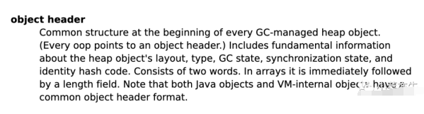

我们可以在Hotspot官方文档中找到它的描述(下图)。从中可以发现,它是Java对象和虚拟机内部对象都有的共同格式,由两个字(计算机术语)组成。另外,如果对象是一个Java数组,那在对象头中还必须有一块用于记录数组长度的数据,因为虚拟机可以通过普通Java对象的元数据信息确定Java对象的大小,但是从数组的元数据中无法确定数组的大小。

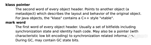

它里面提到了对象头由两个字组成,这两个字是什么呢?我们还是在上面的那个Hotspot官方文档中往上看,可以发现还有另外两个名词的定义解释,分别是markword和klasspointer。
从中可以发现对象头中那两个字:第一个字就是markword,第二个就是klasspointer。

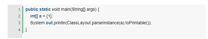

数组对象
上面使用的是普通对象,我们来看下数组对象的内存布局,比较下有什么异同
打印的内存布局信息,如下
内存
可以看到这时总SIZE为共24byte,对象头占16byte,其中MarkWork占8byte,KlassPoint占4byte,arraylength占4byte,因为里面只有一个int类型的1,所以数组对象的实例数据占据4byte,剩余对齐填充占据4byte。
