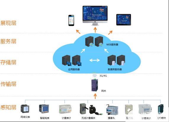

2.1 系统架构设计( 见图1)
能耗在线监测管理平台是基于云计算、物联网技术的工业数据监测系统,由两个部分组成: 一是线上部分云平台系统,是系统的核心部分;二是企业现场的数据采集系统。
图1 能耗在线监测管理系统
数据采集系统采集现场数据,上传至云平台,云平台上运行各种应用,实现不同的功能,包括面向政府、企业、服务商及其他大数据应用。用户可通过网站、手机APP 、微信等多种客户端访问系统。根据用户需求的不同,平台设定不同的权限,用户仅能对授权对象应用授权的功能。
