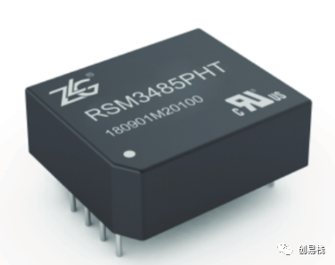

1.空闲模式下,数据流方向为RO方向;此为状态1;2.当串口端有数据发送时,由于起始位为低电平,经过逻辑功能D后,A<B,经过COM3.逻辑功能且反相后,RI为高电平。此状态为数据发送状态2。4.经过一系列的逻辑运算(以RI、DI为输入,但是不知道其内部的原理);状态机检测到数据发送完毕,芯片变成接收状态1。   优势:由芯片自动切换方向,无需软件干预切换方向,驱动能力强,通信速率高,MAX13488 宣称最高可以到16Mbps,与普通的RS485芯片性能一样。   劣势:价格比普通的RS485芯片贵一倍以上。  五、RS485方向切换的方案5:周立功芯片RSM(3)485PHT  周立功公司将RS485的三个相关的功能模块:DC电源、隔离、RS485芯片三合一,封装在同一个芯片内部,由于没有内部的资料,我们无法获知其内部的逻辑功能。官方资料宣称最高速率可以达到500Kbps,对于一般的应用足以。   优势:由芯片自动切换方向,无需软件干预切换方向,驱动能力强,通信速率高,DC电源、隔离、RS485芯片功能三合一,节省板卡空间。   劣势:价格比分立器件搭建RS485电路贵,且一旦损害需要要整体更换。
RS485
