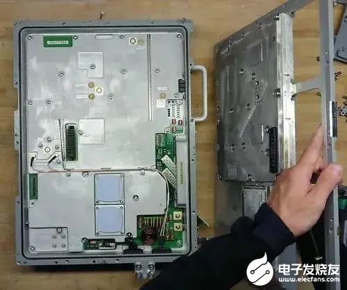

带着一堆问题,我们拆解了华为RRU3908,一个户外无线基站,它的每个射频前端输出功率为20/40瓦。
该基站的双工器似乎是虹膜耦合腔滤波器,与一些腔间耦合。输入和输出的耦合是T,是谐振器上的一个连接部分,而不是耦合回路。频率由电容帽调节。滤波器是宽信号的带通。
