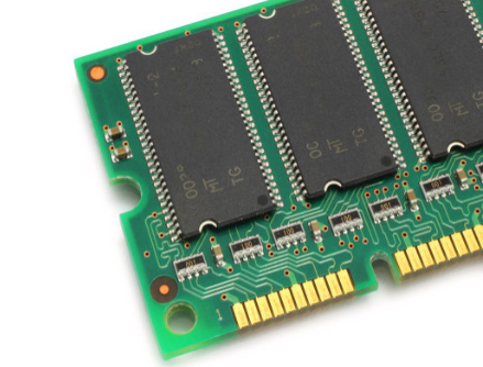

  一、开机无显示
  由于内存条原因出现此类故障是比较普遍的现象,一般是因为内存条与主板内存插槽接 触不良造成(在排除内存本身故障的前提下),只要用橡皮擦来回擦试其金手指部位即可解 决问题(不要用酒精等清洗),还有就是内存损坏或主板内存槽有问题也会造成此类故障。 由于内存条原因造成开机无显示故障,主机扬声器一般都会长时间蜂鸣(针对 Award Bios 而言)

  十二、内存维修一法
  出现上面几种故障后,倘若内存损坏或芯片质量不行,如条件不允许可以用烙铁将内存 一边的各芯片卸下,看能否解决问题,如若不行再换卸另一边的芯片,直到成功为止(如此 焊工只怕要维修手机的人方可达到)。当然,有条件用示波器检测那就事半功倍了),采用 此法后,因为已将内存的一边芯片卸下,所以内存只有一半可用,例如,64M 还有 32M 可用, 为此,对于小容量内存就没有维修的必要了。
  维修内存一定要小心谨慎,以免毁坏整条内存芯片!
