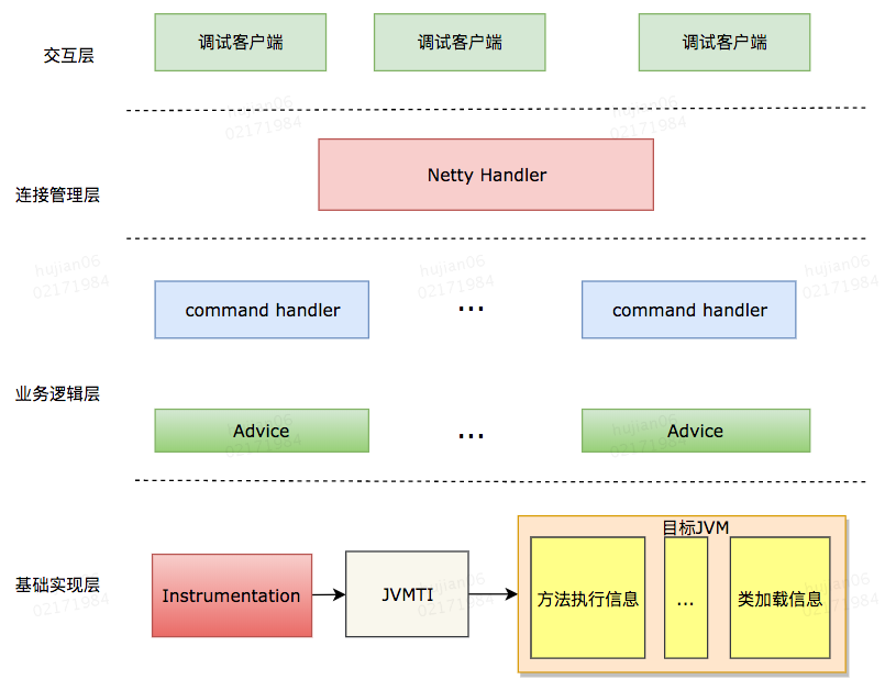

4.1 Java-debug-tool整体架构
Java-debug-tool包括一个Java Agent和一个用于处理调试命令的核心API,核心API通过一个自定义的类加载器加载进来,以保证目标JVM的类不会被污染。整体上Java-debug-tool的设计是一个Client-Server的架构,命令客户端需要完整的完成一个命令之后才能继续执行下一个调试命令。Java-debug-tool支持多人同时进行调试,下面是整体架构图:
JAVA
图4-1-1
下面对每一层做简单介绍:
交互层:负责将程序员的输入转换成调试交互协议,并且将调试信息呈现出来。
连接管理层:负责管理客户端连接,从连接中读调试协议数据并解码,对调试结果编码并将其写到连接中去;同时将那些超时未活动的连接关闭。
业务逻辑层:实现调试命令处理,包括命令分发、数据收集、数据处理等过程。
基础实现层:Java-debug-tool实现的底层依赖,通过Java Instrumentation提供的API进行类查找、类重定义等能力,Java Instrumentation底层依赖JVMTI来完成具体的功能。

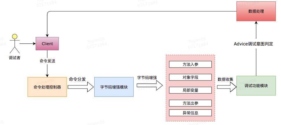

4.2.1 字节码增强
Java-debug-tool在实现上使用了ASM工具来进行字节码增强,并且每个插桩点都可以进行配置,如果不想要什么信息,则没必要进行对应的插桩操作。这种可配置的设计是非常有必要的,因为有时候我们仅仅是想要知道方法的入参和出参,但Java-debug-tool却给我们返回了所有的调试信息,这样我们就得在众多的输出中找到我们所关注的内容。如果可以进行配置,则除了入参点和出参点外其他的桩都不插,那么就可以快速看到我们想要的调试数据,这种设计的本质是为了让调试者更加专注。下面是Java-debug-tool的字节码增强工作方式:
JAVA
图4-2-1
如图4-2-1所示,当调试者发出调试命令之后,Java-debug-tool会识别命令并判断是否需要进行字节码增强,如果命令需要增强字节码,则判断当前类+当前方法是否已经被增强过。上文已经提到,字节码替换是有一定损耗的,这种具有损耗的操作发生的次数越少越好,所以字节码替换操作会被记录起来,后续命令直接使用即可,不需要重复进行字节码增强,字节码增强还涉及多个调试客户端的协同工作问题,当一个客户端增强了一个类的字节码之后,这个客户端就锁定了该字节码,其他客户端变成只读,无法对该类进行字节码增强,只有当持有锁的客户端主动释放锁或者断开连接之后,其他客户端才能继续增强该类的字节码。
字节码增强模块收到字节码增强请求之后,会判断每个增强点是否需要插桩,这个判断的根据就是上文提到的插桩配置,之后字节码增强模块会生成新的字节码,Java-debug-tool将执行字节码替换操作,之后就可以进行调试数据收集了。

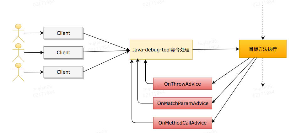

4.2.2 Advice的工作方式
Advice是调试数据收集器,不同的调试策略会对应不同的Advice。Advice是工作在目标JVM的线程内部的,它需要轻量级和高效,意味着Advice不能做太过于复杂的事情,它的核心接口“match”用来判断本次收集到的调试数据是否满足调试需求。如果满足,那么Java-debug-tool就会将其卸载,否则会继续让他收集调试数据,这种“加载Advice” -》 “卸载Advice”的工作模式具备很好的灵活性。
关于Advice,需要说明的另外一点就是线程安全,因为它加载之后会运行在目标JVM的线程中,目标JVM的方法极有可能是多线程访问的,这也就是说,Advice需要有能力处理多个线程同时访问方法的能力,如果Advice处理不当,则可能会收集到杂乱无章的调试数据。下面的图片展示了Advice和Java-debug-tool调试分析模块、目标方法执行以及调试客户端等模块的关系。
JAVA
图4-2-2
Advice的首次挂载由Java-debug-tool的命令处理器完成,当一次调试数据收集完成之后,调试数据处理模块会自动卸载Advice,然后进行判断,如果调试数据符合Advice的策略,则直接将数据交由数据处理模块进行处理,否则会清空调试数据,并再次将Advice挂载到目标方法上去,等待下一次调试数据。非首次挂载由调试数据处理模块进行,它借助Advice按需取数据,如果不符合需求,则继续挂载Advice来获取数据,否则对调试数据进行处理并返回给客户端。

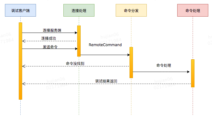

上文已经完整的描述了Java-debug-tool的设计以及核心技术方案,本小节将详细介绍Java-debug-tool的命令设计与实现。首先需要将一个调试命令的执行流程描述清楚,下面是一张用来表示命令请求处理流程的图片:
JAVA
图4-3-1
图4-3-1简单的描述了Java-debug-tool的命令处理方式,客户端连接到服务端之后,会进行一些协议解析、协议认证、协议填充等工作,之后将进行命令分发。服务端如果发现客户端的命令不合法,则会立即返回错误信息,否则再进行命令处理。命令处理属于典型的三段式处理,前置命令处理、命令处理以及后置命令处理,同时会对命令处理过程中的异常信息进行捕获处理,三段式处理的好处是命令处理被拆成了多个阶段,多个阶段负责不同的职责。前置命令处理用来做一些命令权限控制的工作,并填充一些类似命令处理开始时间戳等信息,命令处理就是通过字节码增强,挂载Advice进行数据收集,再经过数据处理来产生命令结果的过程,后置处理则用来处理一些连接关闭、字节码解锁等事项。
Java-debug-tool允许客户端设置一个命令执行超时时间,超过这个时间则认为命令没有结果,如果客户端没有设置自己的超时时间,就使用默认的超时时间进行超时控制。Java-debug-tool通过设计了两阶段的超时检测机制来实现命令执行超时功能:首先,第一阶段超时触发,则Java-debug-tool会友好的警告命令处理模块处理时间已经超时,需要立即停止命令执行,这允许命令自己做一些现场清理工作,当然需要命令执行线程自己感知到这种超时警告;当第二阶段超时触发,则Java-debug-tool认为命令必须结束执行,会强行打断命令执行线程。超时机制的目的是为了不让命令执行太长时间,命令如果长时间没有收集到调试数据,则应该停止执行,并思考是否调试了一个错误的方法。当然,超时机制还可以定期清理那些因为未知原因断开连接的客户端持有的调试资源,比如字节码锁。

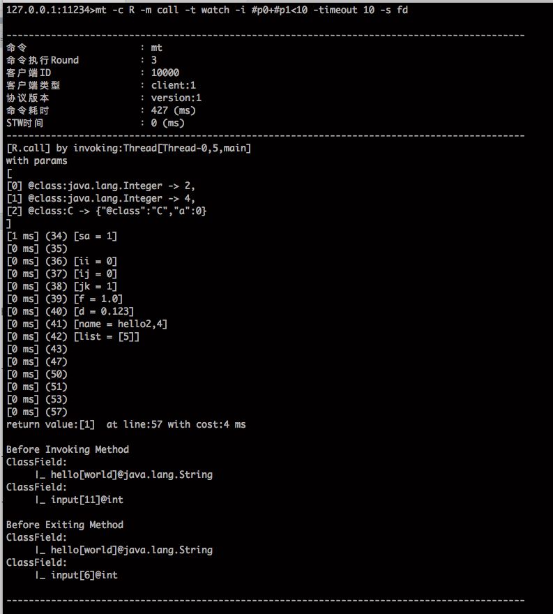

4.3.4 获取方法执行视图
Java-debug-tool通过下面的信息来向调试者呈现出一次方法执行的视图:
正在调试的方法信息。
方法调用堆栈。
调试耗时,包括对目标JVM造成的STW时间。
方法入参,包括入参的类型及参数值。
方法的执行路径。
代码执行耗时。
局部变量信息。
方法返回结果。
方法抛出的异常。
对象字段值快照。
图4-3-2展示了Java-debug-tool获取到正在运行的方法的执行视图的信息。
JAVA
图4-3-2

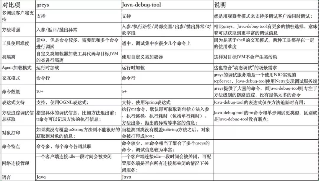

4.4 Java-debug-tool与同类产品对比分析
Java-debug-tool的同类产品主要是greys,其他类似的工具大部分都是基于greys进行的二次开发,所以直接选择greys来和Java-debug-tool进行对比。
JAVA
5. 总结
