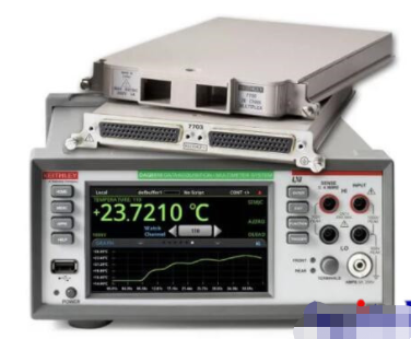

DAQ6510+1块或2块板卡+相应传感器及环境箱设备等。
可选板卡7700/7701/7702/7703/7706/7707/7708/7709/7710

吉时利DAQ 6510内置六位半的高精度DMM, 配套板卡提供单机采集通道数最高可达80路, 可采集交直流电压、交直流电流、热电偶、热电阻器、2/3/4线RTD、2/4线电阻、电容、周期、频率等各种信号。

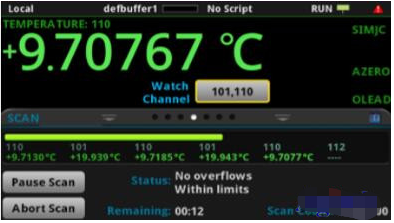

实时状态显示关键测量和告警
5英寸触摸屏, 直观面板操作设置采集,屏幕直接显示采集数据,可脱离上位机独立工作。
