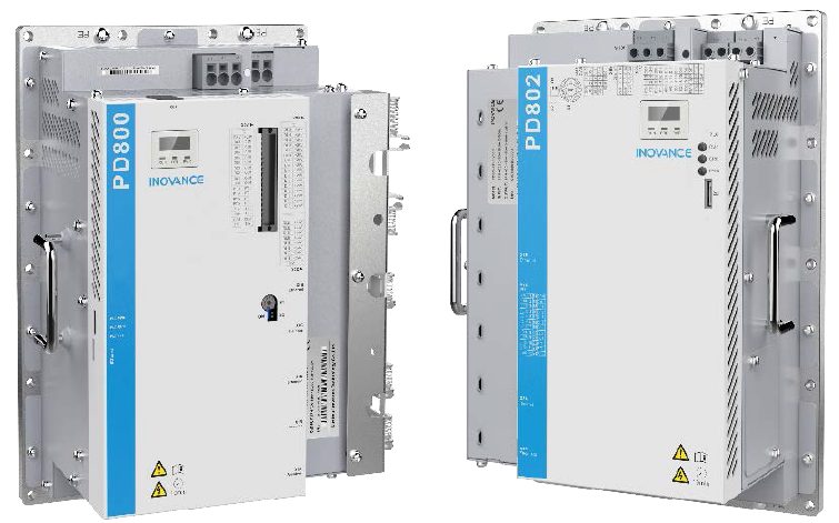

英飞凌作为首屈一指的功率半导体供应商,自然也是风电变桨系统的主要电力电子方案的供应商,与全球变桨产品的厂商都有相应的合作,其中战略合作伙伴深圳市汇川技术股份有限公司(以下简称汇川技术)推出的PD800/802系列变桨驱动器,已经累计发货超过15000台,服务于全国各地160多个风场,以其高安全性,高可靠性,高集成度受到了多数风电主机厂和系统集成商客户的称赞。
汇川技术PD800/802系列变桨驱动器

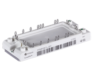

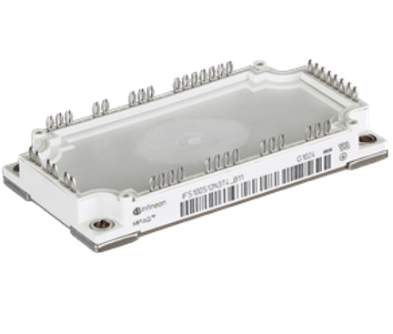

Econo系列的模块,包括Econo2和Econo3两种封装,支持多种拓扑形式,包括:
整流桥,刹车,逆变桥一体化的EconoPIM
仅整流桥(二极管,晶闸管)的EconoBRIDGE
仅逆变桥(三相)的EconoPACK
三电平拓扑
Econo系列的模块,也能适配从650V~1700V电压等级的不同系列的IGBT和Diode芯片,针对整流二极管和晶闸管,可以适配高达2.2kV的芯片。
变桨控制
英飞凌的Econo3系列IGBT模块,作为英飞凌最经典的Econo的封装之一,因为带有铜基板,过载能力强,具备高可靠性和长寿命特点;功率和驱动端子分列排布,具有易用性特点;同封装具备整流桥和逆变桥拓扑,统一模块高度,方便安装,助力风电变桨驱动器的发展,而Econo系列模块也集成了最新一代的IGBT7芯片,进一步扩展风电变桨驱动器的功率空间。
