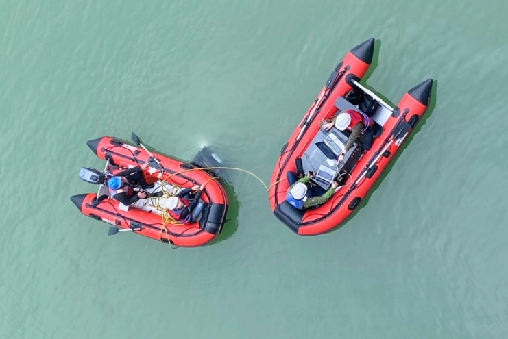

面对水库大坝消力池等水工建筑物结构缺陷检测的迫切需求和现有巡检手段局限的困境,“5G智慧电站”采用5G水下机器人搭载清淤和巡检作业设备,在不排水的条件下,替代人工水下作业。基于5G无线通信网络,利用5G大带宽的优势,实时回传水下机器人采集的高清图像;利用5G低时延特性,对机器人实施远程控制。通过多传感数据融合,结合巡检数据、监测数据、失稳机理和老化寿命评估,在保障水库大坝长期安全运行的同时,提升了水电站大坝的信息化和智能化管理水平。
据统计,亭子口水利枢纽根据设计要求每3至5年或大洪水过后将对消力池进行一次检测,采用传统的检测方式,工期一般长达3至6个月,且围堰搭建、拆除、抽水和检测等费用在590万元左右。使用5G水下机器人巡检后,单次巡检费用下降到70万元左右、工期只需20天,降低了消力池检测的成本和人力、物力,保障了下游沿江城镇及百姓的生命与财产安全。
清华四川能源互联网研究院智能水电枢纽研究所副所长王皓冉介绍,亭子口智慧电站是国内首创水力发电领域水下机器人使用5G技术的项目。下一步,智慧电站将继续探索利用5G、人工智能等技术实现对5G水下机器人的远程控制,进行水下作业和施工,并广泛推广用于导流渠、引水隧洞、坝后库区水下工程等水工建筑物的水下巡检。
