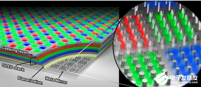

基于此,研究团队设计了全彩色、高亮度的新型 OLED 显示器,利用 OLED 薄膜在两层反射层之间发射白光:
一层由银薄膜构成;
另一层是作为可调后向反射器(tunable back-reflector)的“超表面”,就像由一个个 80 纳米高、100 纳米宽的柱子组成的森林,每一根柱子的间距小于光的波长。
研究人员表示:
每英寸 10000 像素的超高密度,轻松满足了在眼镜或隐形眼镜上制造下一代微型显示器的需求。
具体来讲,显示器超表面的每个像素都被分成了 4 个大小相同的亚像素。
原则上,OLED 薄膜可以指定它们照射的亚像素,亚像素中的纳米柱可以操纵落在它们上面的白光。
这样一来,每个亚像素可以反射特定颜色的光,而这是由纳米柱之间的间距决定的——在每个像素中:
纳米柱排列最密集的亚像素产生红光;
纳米柱密度适中的亚像素产生绿光;
纳米柱密度最小的亚像素产生蓝光。

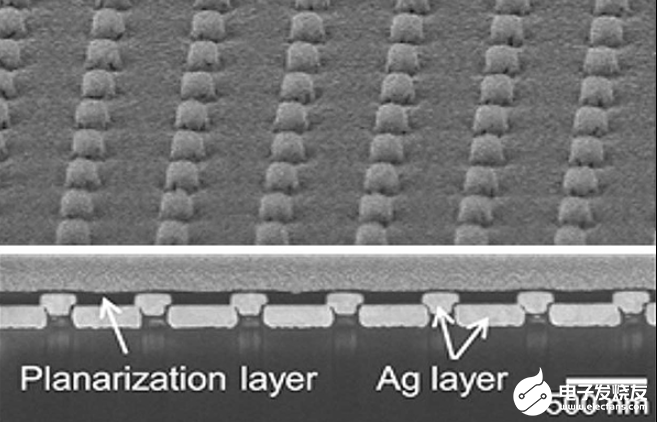

上图是扫描电子显微镜下的“纳米柱森林”。发出的光在 OLED 显示器的反射层之间来回反射,直到最终通过银薄膜从显示器表面逃逸。
据了解,这种光线在显示器内部积聚的方式,将使其发光效率成为标准颜色过滤白色 OLED 显示器的 2 倍,且颜色纯度也更高。斯坦福大学光学工程师、论文合著者之一 Mark Brongersma 表示:
乐器要想发出声音,常常需要一种共鸣腔,它能产生优美的纯音。光线也是同样的道理,不同颜色的光会在这些像素上产生“共鸣”。
