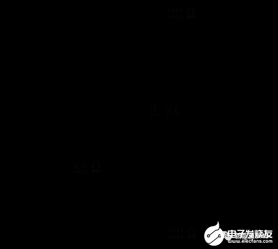

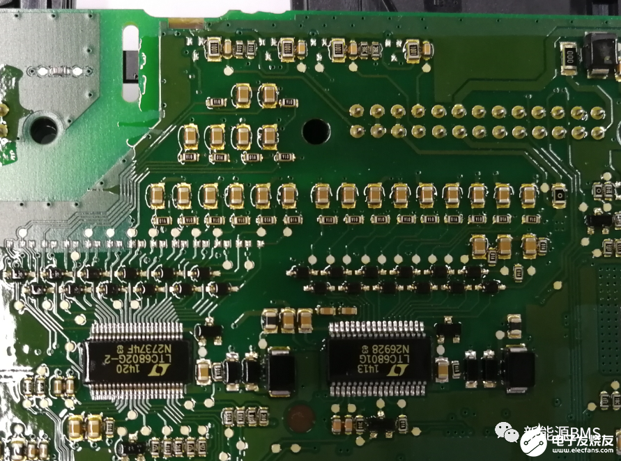

采样电路:AFE为LTC6801与LTC6802-2,主采样芯片为LTC6802-2,它的采样电路设计如下图所示:均衡电阻为56Ω/1206,使用外部的PMOS进行驱动;采样滤波电路使用的一级RC滤波,电容为共模对地接法,电阻为100Ω/0603;采样端口并联一个稳压管做防护。LTC6801除了没有均衡电路外,其他配置相同。
对于AFE的防护电路,首先它在连接器电压采样输入处,在采样通道上预留了差分电容的位置;AFE采样引脚处使用稳压二极管做热插拔或浪涌的防护;然后使用的是外部的均衡MOS(当然,与当时的AFE特性有关),这样对AFE的S脚起到了很好的保护作用;在AFE的供电处,前面串联了一个磁珠,后面使用了一个TVS并联了两个稳压管,然后供电引脚放置对地的电容。
