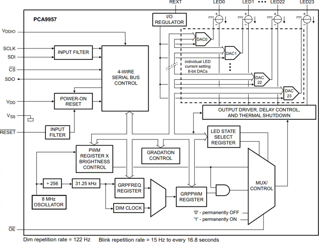

NXP Semiconductors PCA9957 24通道恒流LED驱动器优化用于全彩色RGBA(红色/绿色/蓝色/琥珀色)LED调光和闪烁,非常适合用于状态和情景光显示屏。PCA9957具有SPI兼容的4线串行总线控制功能,可驱动24个LED输出,每个输出单独控制。
每个LED输出自带一个8位分辨率(256级)、31.25kHz固定工作频率的独立PWM(脉宽调制)控制器,其占空比可从0%调节到100%,可将LED亮度设置为特定值。额外的8位分辨率(256阶)集群PWM控制器具有122Hz的固定频率和范围从15Hz到每16.8s一次的可调节频率,占空比可在0%至99.6%范围内调节。这用于所有具有同一数值的LED调光或闪烁。
每个LED输出均可设置为关闭、开启(无PWM控制)其各自PWM控制器的值(独立PWM控制器的值和组合式PWM控制器的值)。PCA9957的工作电源电压范围为2.7V至5.5V,恒流灌电流LED输出支持高达5V LED电源。输出峰值电流可通过8位线性DAC(数模转换器)调节,电流范围为125μA至31.875mA (REXT=2KΩ)。
PCA9957具有内置开路、短路负载和过热检测电路。来自相应寄存器的错误信息可通过4线串行总线读取。此外,当内部结温超过工艺允许的限值时,热关断功能可保护器件。该器件设计使用具有更高数据时钟频率(高达10MHz)的4线读/写串行总线。
PCA9957 LED驱动器采用紧凑的5mm2 HVQFN(散热片超薄四方扁平无引线)封装。

框图
