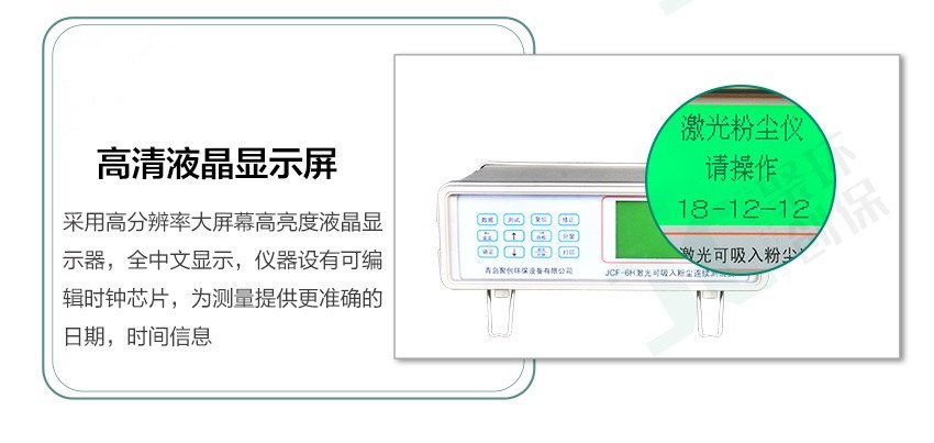

这款通用型仪器配有高清的点阵液晶屏,使用此液晶屏在获取准确检测数据的同时,还能够降低仪器的耗电,使仪器在户外无电源情况下长时间的使用。

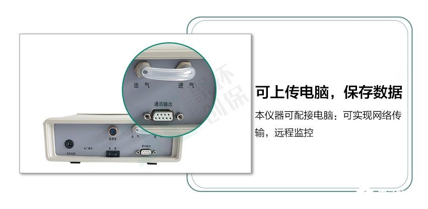

上图是该款仪器的正面照和背面照,正面由操控键和液晶屏组成,背面由开关,数据,检测口,电源,温湿度接口组成。

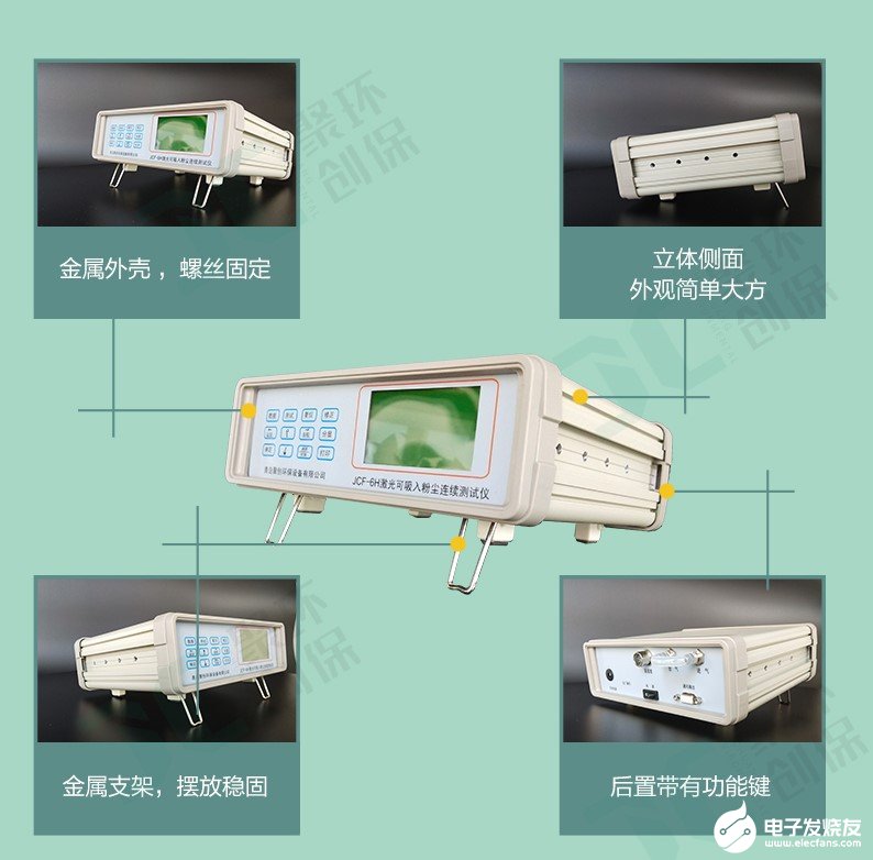

这款通用型粉尘检测仪,自上市以来一直受到广大用户的好评和推荐,连续多年是我们粉尘仪销量榜首,值得为您推荐。该仪器整体由喷塑金属外壳和工程塑料密封,结实耐用适合多种工矿环境的使用。
显示器
一:前面板
(1)显示器:128×64点阵式液晶显示器;
(2)复位键:使用方法见操作说明;
(3)测试键:按此键进入测试程序,微电脑按预先设定完成采样、运算及数据显示;
(4)数据键:按此键显示当前存储区数据;
(5)分显键:在显示存储区数据状态下,按此键可改变显示方式,(总显、分显);
(6)设定(←)键:按此键为设定测试项目,测试周期,采样时间,打印方式等,使用方法见操作说明;
(7)自校(→)键:按此键仪器自动进入自校状态,检查电路工作状态是否正常,使用方法见操作说明;
(8)确认键:此键为设定修正后予确定;
(9)删除(时钟)键:此键为删除存储区数据及时钟设定用,使用方法见操作说明。

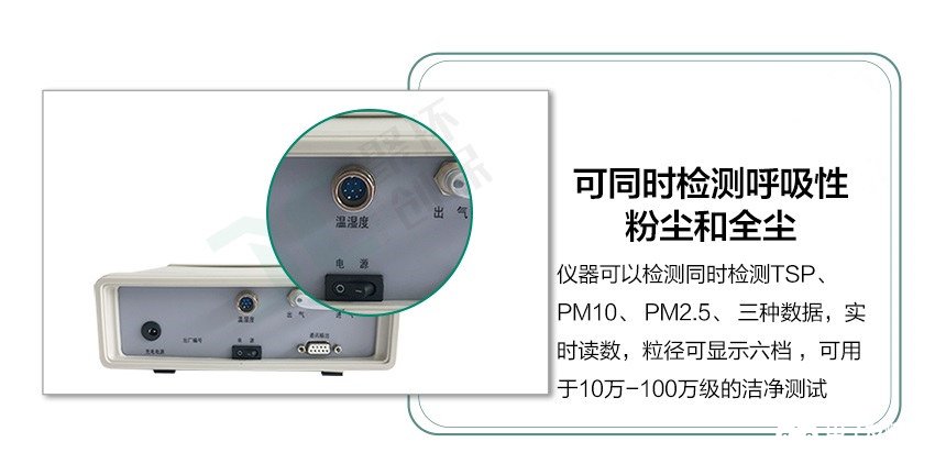

二:后面板
(1)“进气”采样气体从此口进入气泵;
(2)“出气”被测气体从此口排出;
(3)“电源”外接12.6V充电电源;
(4)“开关”仪器电源总开关;
(5)“数据输出”为RS232通讯接口;
(6)“温湿度”为温度湿度测试传感器插座

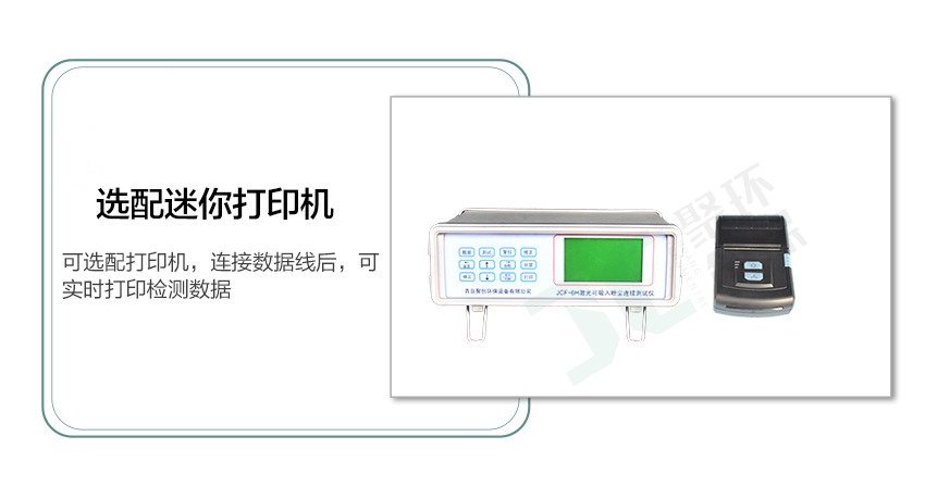

F、打印机联接
将打印机配备的25芯电缆线接入本机的打印机接口,打印机接通5V电源,此时打印机工作指示灯亮,在屏幕显示存储区测试数据的情况下,按下本机的“打印”键,即可将此数据打印出来。
