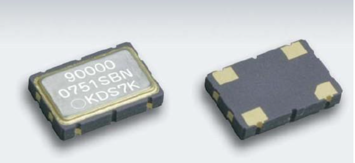

电脑中的晶体振荡器分为无源晶振和有源晶振两种类型。
无源晶振与有源晶振的英文名称不同,无源晶振为 crystal(晶体),而有源晶振则叫做 oscillator(振荡器)。

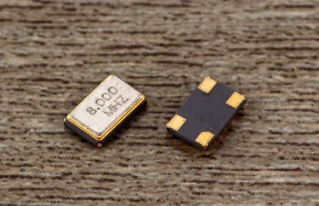

无源晶振是有 2 个引脚的无极性元件,需要借助于时钟电路才能产生振荡信号,自身无法振荡起来,所以“无源晶振”这个说法并不准确;有源晶振有 4 只引脚,是一个完整的振荡器,其中除了石英晶体外,还有晶体管和阻容元件,因此体积较大。
无源晶振和有源晶振的区别很多时候是大家直接通过观察了解到的 。尤其是针对 2520贴片晶振,3225贴片晶振, 5032贴片晶振 ,并且是四脚封装的石英晶振来说, 包括有源晶振,也包括无源晶振。
有源晶振
有源晶振介绍
有源晶振通常的用法:一脚悬空,二脚接地,三脚接输出,四脚接电压。
有源晶振不需要 DSP 的内部振荡器,信号质量好,比较稳定,而且连接方式相对简单(主要是做好电源滤波,通常使用一个电容和电感构成的 PI 型滤波网络,输出 端用一个小阻值的电阻过滤信号即可),不需要复杂的配置电路。相对于无源晶体,有源晶振的缺陷是其信号电平是固定的,需要选择好合适输出电平,灵活性较 差,而且价格高。
