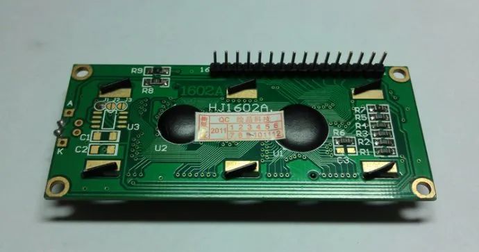

一般来说,LCD1602有16条引脚,据说还有14条引脚的,与16脚的相比缺少了背光电源A(15脚)和地线K(16脚)。这块LCD1602的型号是HJ1602A,是绘晶科技公司的产品,它有16条引脚。如图1所示:
图1
再来一张它的背面的,如图2所示:
图2

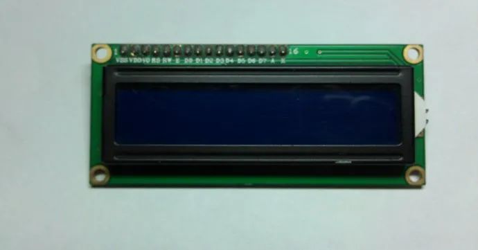

它的16条引脚定义如下:
引脚号 符号 引脚说明 引脚号 符号 引脚说明
1 VSS 电源地 9 D2 数据端口
2 VDD 电源正极 10 D3 数据端口
3 VO 偏压信号 11 D4 数据端口
4 RS 命令/数据 12 D5 数据端口
5 RW 读/写 13 D6 数据端口
6 E 使能 14 D7 数据端口
7 D0 数据端口 15 A 背光正极
8 D1 数据端口 16 K 背光负极

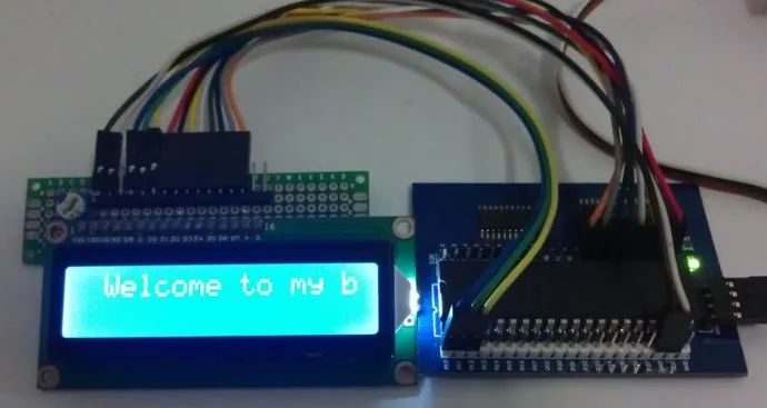

五.实例
下面我们就以一个实例来结束这篇文章。先介绍一下背景:单片机最小系统(扩充了外部RAM 62256)。采用STC89C52RC,晶振22.1184MHZ。以5×8点阵,16×2行,8位数据端口。首先在第一行显示“I love MCU!”,第二行显示“LCD1602 Test!”。延时一段时间,清屏。然后在第一行显示自定义字符:摄氏温标标志。第二行显示圆周率(pai)标志。再延时一段时间,清屏。最后在第一行显示“Welcome to my blog!”,显示方式是从屏幕右面移入,左面移出。周而复始(如图26)。
图26
