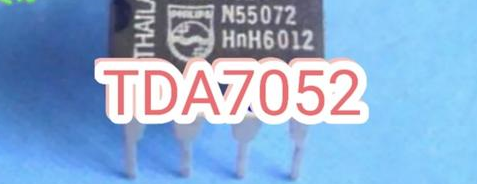

TDA7052是荷兰飞利浦公司生产的一款单声道BTL功放集成块,其工作电压范围为1.8~15V,静态电流为4mA,在电源电压为6V,RL为8Ω时,输出功率可达1.2W。该功放集成块的外围电路非常简单,其输入端只需一个输入耦合电容及电阻,电源端只要一个电源滤波电容即可。
上图就是采用该功放集成块构成的单声道BTL功放电路,由于其④脚和⑦脚为空脚,故图中只有6个引脚。
DIP-8封装的TDA7052的外形。
