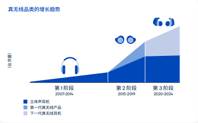

随着消费者越来越注重耳机产品的便利性、增强功能和出色音质,真无线耳塞在整个耳机品类中迎来快速发展。在某些快速增长的应用场景中,无线耳塞具有独特优势,比如健康追踪、听力增强、语音助手和主动降噪。目前,真无线耳塞的发展势头已经不局限于高端市场,入门级 / 中端市场也迎来增长。
